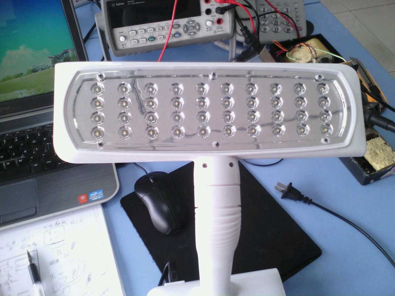

刚写**呢,碰到同事台灯坏了;P
原来线断了
台灯
台灯
内部电源线断
内部电源线断

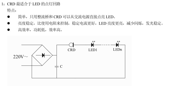

参考电路
参考电路

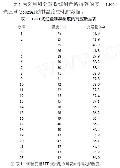

温度对光通量的影响
温度对光通量的影响

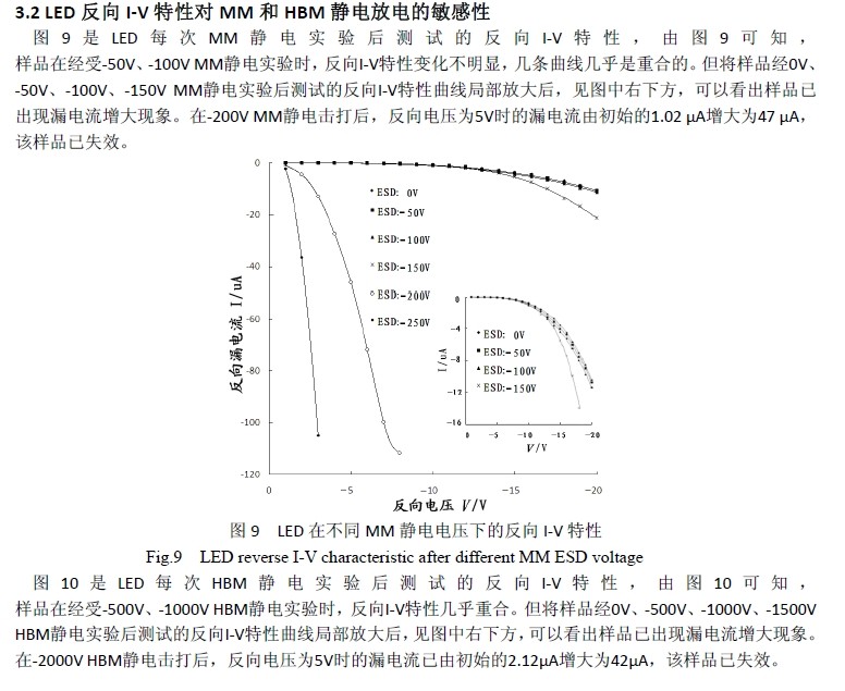

静电的危害
静电的危害

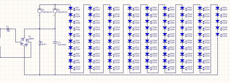

LED日光灯电源板图,前几天帮朋友免费设计的,就比阻容成本高点。:lol
LED日光灯电源板图
LED日光灯电源板图
