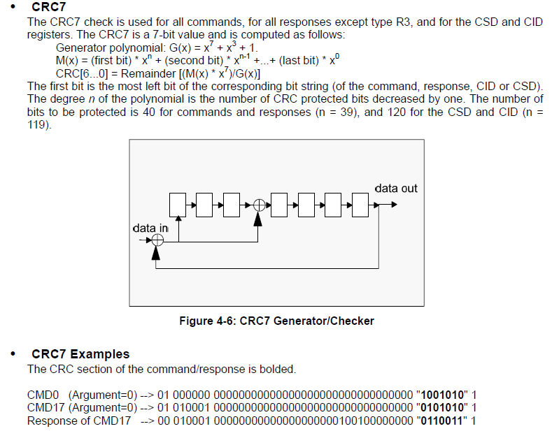

玩STM32用SD卡但是CRC7总是编写的有问题,网络上也看了很多资料,还是没弄出来,所以来这里求教,下面贴出SD卡CRC7校验有关信息,希望有弄过的给讲解一下

不需要搞这个,CRC校验是自动完成的.

发送命令不是要先计算好CRC再发送吗?

STM32库中有计算CRC的库函数吧

sdio会自动加上CRC发送

我知道SD卡只要开启CRC功能就会自动生成,但是主机不会啊,必须要自己设计程序计算,不过谢谢你的热心,我现在是看懂了CRC是如何算的,也明白自己的程序是哪里出问题了

当写入命令寄存器并设置了使能位,开始发送命令。命令发送完成时,命令通道状态机(CPSM)设置状态标志并在不需要响应时进入空闲状态(见下图)。当收到响应后,接收到的CRC码将会与内部产生的CRC码比较,然后设置相应的状态标志。
huzi2099 发表于 2014-4-8 12:26 | 显示全部楼层
除非你没有用sdio,自己spi也不需要,stm有个硬件CRC

自己已解决,谢谢各位的热心

cocox的例程有具体的算法
