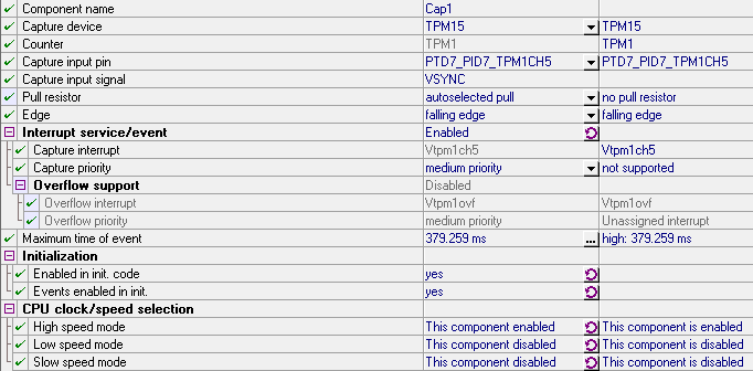

各位老师好,我用的芯片是DZ60,使用输入捕获来测试一个波形频率是否正常,请问一下maximum time event 是指什么事件的最大时间?overflow是指该事件的最大时间溢出吗?但是这里overflow PE不支持,当输入为低电平或高电平时,又该怎么去判断频率是否正常呢?谢谢!

FSL_TICS_ZJJ 发表于 2014-4-15 14:01 | 显示全部楼层
你可以把鼠标移到maximum time event 那,一般会有详细的讲解的。
我认为应该是最大捕获的时间。

PE解释说是overflow溢出之前的保证时间,但我理解不透……,我对capture的理解是每来一直中断,就会把计数值填写到相应的寄存器里面,capture是一直在计数的,只是来中断的时候才去填写寄存器,假如一直没有中断发生,这个计数器就会overflow,但是overflow  PE又不支持是怎么回事? 麻烦你解答,谢谢!

这个时间就是你count计满的时间,不是不支持overflow,它的意思是你到了maximum time event的值之后,count就会回到初值或者为0,这个由你配置决定。
如果你是测试波形频率,你是需要开启溢出中断的,否则你的频率在溢出时周围采集值,可能会不准确。

那溢出中断在哪里开启呢?从这个图可以看出是灰色的,动不了

FSL_TICS_ZJJ 发表于 2014-4-16 10:18 | 显示全部楼层
就是你图的overflow support,改成enable
那个是灰色的啊,更改不了

upstar09 发表于 2014-4-16 10:22
那个是灰色的啊,更改不了
那可能你软件版本太低,PE有问题。
我用10.5CW的软件就可以设置的,不行你字节直接控制寄存器吧。
也就是置位TPM1_SC[TOIE]。

我根据你的链接下载了CW10.6, 评估版, overflow support那里依然是灰色的Diabled,不可更改。 而且PE没有了EXPERT 模式,只有basic 和advanced 模式
FSL_TICS_ZJJ 发表于 2014-4-17 12:51 | 显示全部楼层
模块选对了没?
我这边是可以的呢:
选择init_TPM模块。
你给我截个你的图。

我选的是Measurement 下面的capture 模块,和你的ini_TPM 模块有什么区别吗?
FSL_TICS_ZJJ 发表于 2014-4-17 13:54 | 显示全部楼层
capture 是一个封装好的模块,我这边也可以选择中断用:
TPM模块是一个比较初始的模块,更加接近模块的具体的配置。
楼主,你给我截个你的图啊,不然我真不知道你啥情况。
