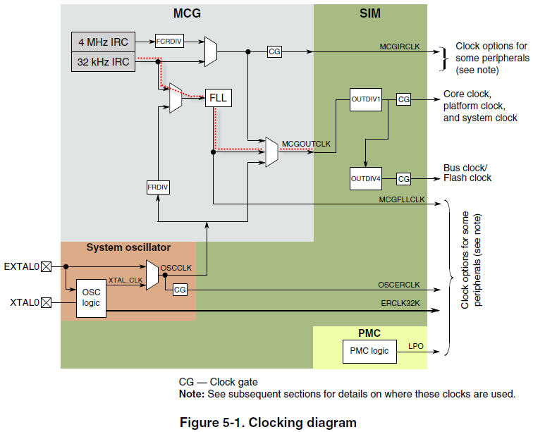

各位好!本人刚开始弄kinetis L02 MCU,自己画了一个最小系统版,使用的是内部振荡器起振?请问怎么设置主频为48MHZ?最好发送下代码例程,谢谢

楼主你好
KL02芯片用内部时钟倍频到48MHz的话,应该就是用内部32.768KHz的那个慢速时钟通过FLL倍频获得MCGOUTCLK,Core clock主频是由MCGOUTCLK时钟经OUTDIV1分频后获得的。
FSL_TICS_Robin 发表于 2014-6-4 11:01 | 显示全部楼层
如果你想通过寄存器配置时钟初始化,可以参考飞思卡尔官网提供的KL02-SC
如果你不想直接操作寄存器方式配置,建议使用Processor Expert软件,参考手把手系列之官方例程讲解大全-Kinetis系列 汇总帖里的Kinetis 时钟系统介绍(上篇)(中篇)(下篇) 文档对系统时钟的说明将MCG选择成FEI模式,并选择主频为48MHz。

你好,我也正在找时钟方面的配置说明,需要和楼主一样也是想用内部时钟,请问在KL02-SC中哪里有这个配置?
FSL_TICS_ZJJ 发表于 2014-7-2 09:09 | 显示全部楼层
sdllg 发表于 2014-7-1 17:36
你好,我也正在找时钟方面的配置说明,需要和楼主一样也是想用内部时钟,请问在KL02-SC中哪里有这个配置? ...
楼主请看官方例程中的sysinit.c(在cpu驱动包中)的void sysinit(void),其中有关于时钟的配置。
另外如果你想看时钟模式转换的函数,可以到mcg.c文件中查看,在drivers驱动包中
FSL_TICS_Robin 发表于 2014-7-2 10:15 | 显示全部楼层
sdllg 你好
请看drivers文件夹下mcg文件夹中的mcg.c
