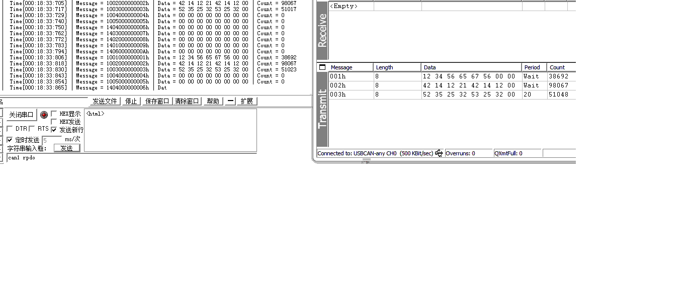

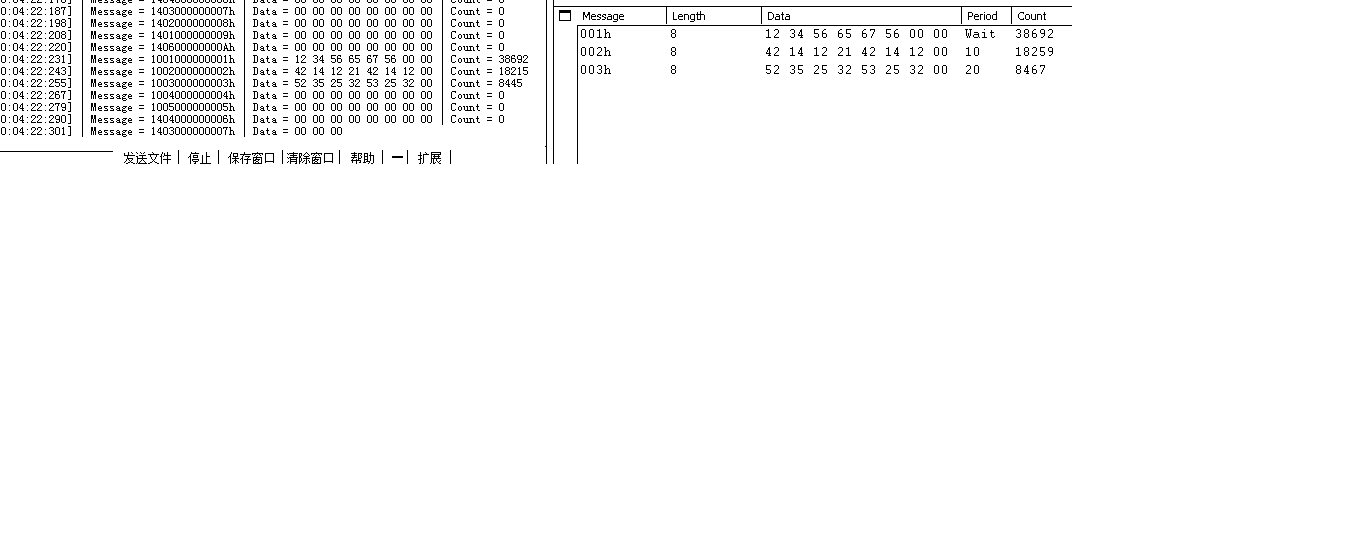

 楼主| xlsbz 发表于 2014-10-23 09:16 | 显示全部楼层
Command not found...
microCB>info
CPU unique id     = 5DB0030-30394134-43172850
Runtime Name     = micoCB
      Created     = Oct 23 2014, 08:55:56
Armcc version     = 5.03.0024
microCB>help
    help    ?     info  time
    can     mvb   ver   hw
microCB>time
hh:mm:ss:ms       = 0:05:31:952
ms                = 331952
max scan time     = 3
current scan time = 1
microCB>can tpdo
microCB>can rpdo
microCB>can1 rpdo
RPDO-Index[000] |  Time[000:05:40:933] | Message = 1001000000001h | Data = 00 00 00 00 00 00 00 00 | Count = 0

 楼主| xlsbz 发表于 2014-10-23 09:26 | 显示全部楼层
keer_zu 发表于 2014-10-23 09:19
看着挺像回事啊,不错。
关键是DMA啊 要不然就够呛了。
 楼主| xlsbz 发表于 2014-10-23 09:34 | 显示全部楼层
右面是CAN分析仪  以后打算把这个所谓的控制台 留在出厂代码得了。
左面串口还差个接收周期没有显示。
