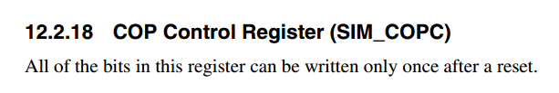

可是看门狗的使能和禁止寄存器只能被设置一次啊,之后就无效了
FSL_TICS_Jeremy 发表于 2014-11-20 09:21 | 显示全部楼层
你好,楼主!
看门狗是是只能配置一次,但是你可以在唤醒后,执行看门狗使能,而不要在初始化过程中,进行看门狗配置。
 楼主| wxb18k 发表于 2014-11-20 09:24 | 显示全部楼层
%0P]C](DJP)ZE)$J9DH05FK.png 可以看到,在复位后可以开看门狗,但是在休眠之前切没办法关掉它
