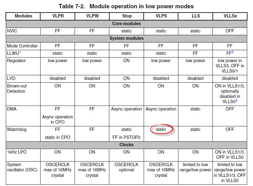

MKL15在vlps模式下看门狗是保持静止状态吗?也就是说在这个模式下看门狗计时器不及时,也就不会被看门狗复位?
FSL_TICS_Jeremy 发表于 2015-2-28 09:33 | 显示全部楼层
根据参考手册,Watchdog会保持static状态。
