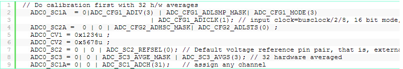

(1)在ADC校准前,我们还是得先让ADC工作起来(因为ADC校准也是通过ADC内部正常工作正常转换的),校准前对ADC模块的配置,手册里也给出了明确的建议如下图,即打开32次硬件平均,ADC的输入时钟小于4MHz,外部VREFH与VDDA电压一致,然后建议校准是在常温下进行,具体实现代码可以参考我贴上来的:

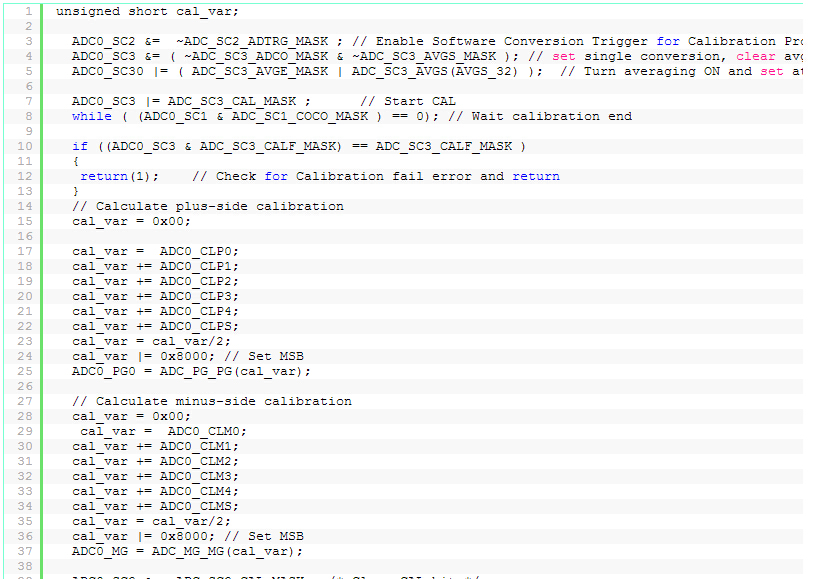

(2)ADC的基本初始化已经完成,下面就马上开始校准了,校准的流程手册里也给出了明确的建议如下图,具体实现代码我也贴上来了:
 楼主| powerful1 发表于 2015-2-28 13:55 | 显示全部楼层
按照如上两个步骤即可完成ADC校准,之后再正常写ADC的初始化函数即可,不过需要重点注意一下,在写ADC初始化的时候首先校准寄存器就不要再重复操作了,还有配置寄存器这部分需要特别注意,因为前面两步已经对个别配置寄存器操作了,所以用户在自己写ADC初始化操作的时候要先把要操作的寄存器清0然后再赋值,相信这样做的目的大家都懂的,否则可不一定会想你想的那样正常工作的(举个最简单的例子,因为前面我们对ADC0SC3配置了32均分功能,相应的位为全1,如果下面我们自己写初始化函数的时候想要配置成8均分时就不能或操作了,得先清0再或才是对的,不知道我解释的清楚不,呵呵)。
