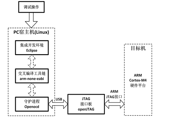

二、交叉编译环境结构
      在Linux下进行嵌入式开发已经非常成熟,网上的资料非常多,一般都是使用gcc+eclipse的结构。结合移动机器人的应用,我设计的交叉编译环境的总体结构如下:

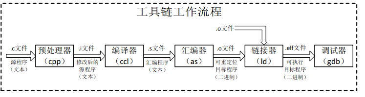

(1)核心:arm交叉编译工具链。
         嵌入式产品的资源往往十分有限,一般采用Host/Target的模式进行开发,既在PC上开发,然后在嵌入式系统中运行的方式。所以在PC上编译出ARM架构可执行文件的交叉编译器就是十分重要了。交叉编译器主要完成的工作如下:

(3)守护进程:OpenOCD
 楼主| niuyaliang 发表于 2015-2-28 17:07 | 显示全部楼层
openocd是一个开源的JTAG上位机,可以将gdb命令转换成jtag使用的电平信号,并且实时监控连接状态。openocd也可以独立访问硬件设备,所以可以在烧写程序之前,通过openocd初始化好硬件。详细资料可以参见官网:http://openocd.sourceforge.net/
