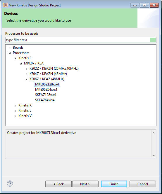

 楼主| forthlab 发表于 2015-3-3 11:49 | 显示全部楼层
KE06还么有啊!咋还不全
我要用can.
有时间表么?
FSL_TICS_Robin 发表于 2015-3-3 15:13 | 显示全部楼层
KE06还么有啊!咋还不全
我要用can.
有时间表么?
