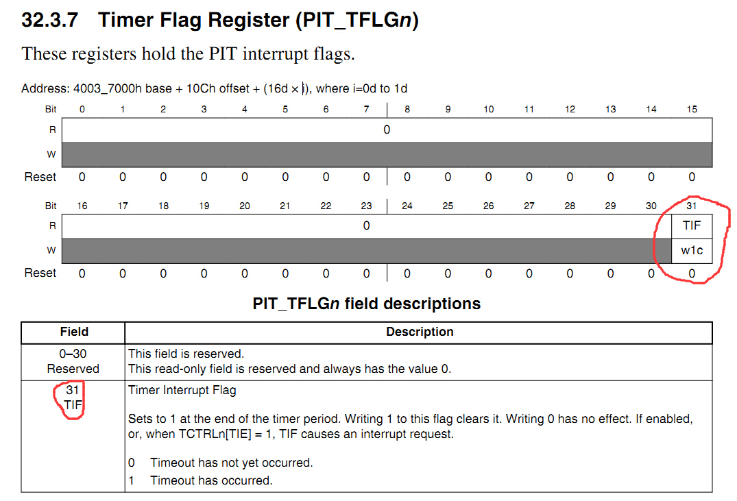

发现一问题:KL25 Sub-Family Reference Manual 中明确指出Timer Flag Register (PIT_T标志寄存器n)的TIF是在31位,而在MKL25Z4.h的头文件中,根据相关代码的意思,TIF应该是在0位,矛盾了,求解释啊!
详见下图:

楼主你好!
这个是文档问题,寄存器位的数字标反了。
不是0到31,实际上是31-0,不仅仅这个寄存器,所有关于PIT的寄存器数字位都是31-0,不是0-31,这个要注意下。
关于这个文档bug,之前我们已经上报了。

 楼主| flyriz 发表于 2015-4-7 10:38 | 显示全部楼层
FSL_TICS_ZJJ 发表于 2015-4-7 09:49
楼主你好!
这个是文档问题,寄存器位的数字标反了。
不是0到31,实际上是31-0,不仅仅这个寄存器,所有关 ...
OK,谢谢!
