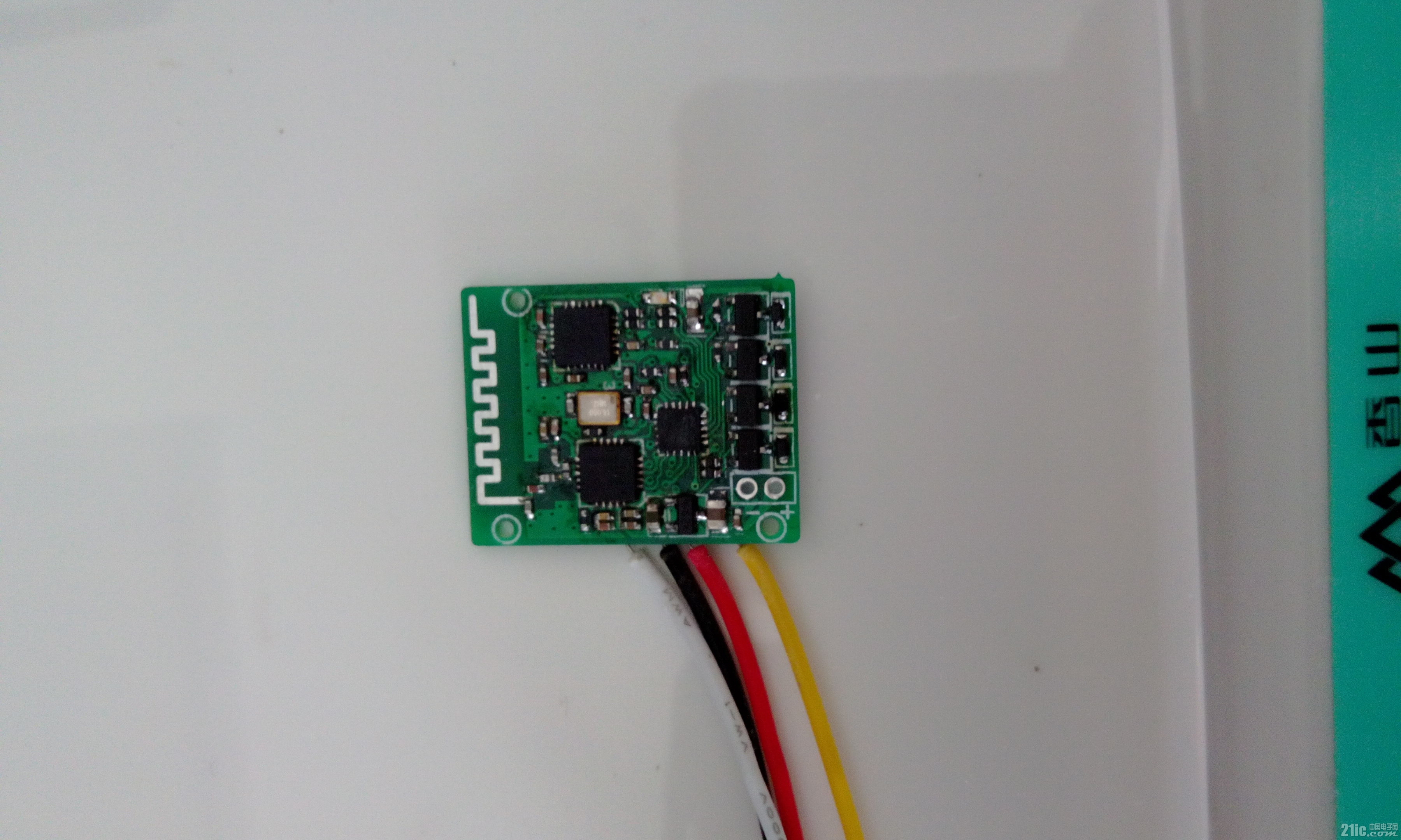

    现在四轴飞行器那么火,而且大多四轴飞行器都是基于四轴的,我也一直想自己做一个四轴飞行器,大四轴比小四轴多了个电调,并且危险系数更大,因此抽空做了个微型四轴。
     上网查阅资料,目前大家DIY微型四轴大都采用stm32f103、stm32f4这类32位的或者AVR系列的mcu做主控,我想能不能往提高性价比方面入手来选择主控呢,左看右看,为了从价格低廉和购买渠道方便着手,最适合的还是意法半导体的芯片。STM系列包含8位机和32位机,8位机又包括S、L和A系列,其中S系列相对来说价格便宜,于是选择了意法半导体最便宜的一款单片机stm8s003f3做主控,宝宝上面卖大约1.0-1.5一片。业界还有PIC这类单片机也比较便宜,但在相同的价格上只能买到8引脚的封装,对于需要无线收发通信、陀螺仪/加计通信以及MOS管驱动来说,总共需要10个IO口,这可是实实在在的刚需啊!翻开stm的芯片选型手册,stm8s003f3有16个IO口,因此选择stm8s003f3可算得上最精打细算的一款主控。
      由于stm8s003运行频率16MHz,flash只有8K,EEPROM有128byte,如何优化飞控算法成了关键。当然这款飞行器不含有磁阻、超声波、气压计及GPS定位,程序简化相对来说减小了难度,要加上这些功能,估计FLASH要16K才够了。在无线通信芯片选择上依然采用nrf24l01+这款经典芯片,陀螺仪和加计依然采用mpu6050,其他再加上mos管、稳压管,整个板子包括器件的成本不超过15元。
      在算法上依然采用经典的四元数一阶更新法,每5毫秒更新一次,也就是200Hz的姿态解算频率,采用双闭环控制,内环速度环,外环位置环。废话不多说,先看看这款微小的控制板,整个重量只有1.0克。由于是样品,全部亲自用热风枪+尖嘴烙铁手工焊接,焊的不是很好,勉强看的过去。没焊接之前
焊接之后
组装好的飞行器,比较简单,凑合着看。
