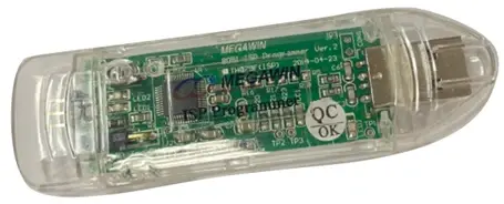

8051 ISP烧录器(TH079)特色:
USB即插即用
支持联机及脱机二种烧录模式
支持滚动码烧录,此滚动码可当序列号或唯一ID号使用
可设置最大烧录次数限制
自动软件在线更新
3线传输模式,接口简单好连接

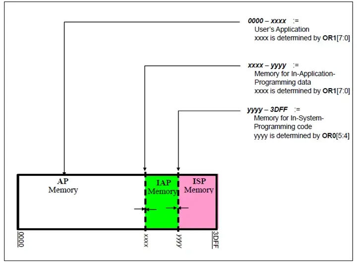

虽然以ISP方式,其使用的接口少(VCC, P3.1, GND) ,但它必须在IC内先植入ISP CODE,也就是说必须用掉部分程序空间,且只能修改部分硬件选项。
