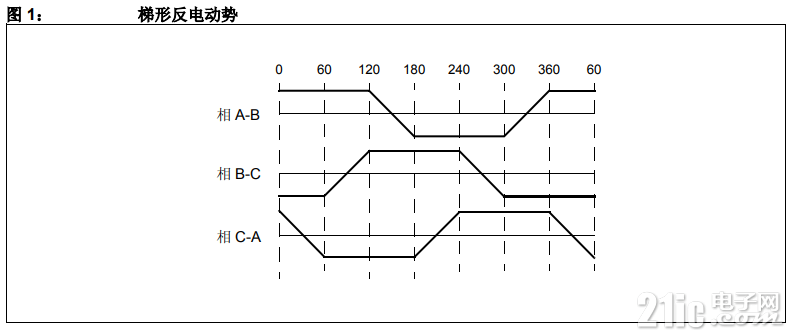

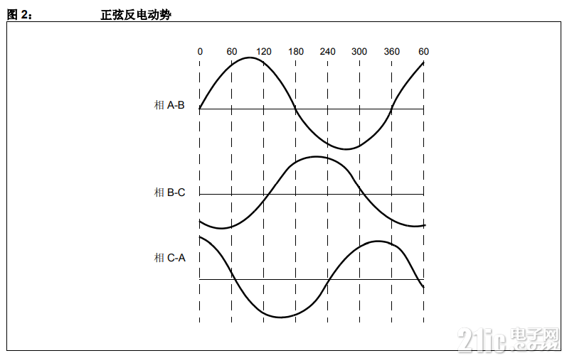

定子:通常由硅钢片叠压而成,固定在电机外壳上,负责产生旋转磁场,可配置为单相、两相和三相,其中目前以三相居多。同时又有两种不同类型的定子绕组形式:梯形和正弦电机。以定子绕组中线圈的互连方式为依据来区分这两种电机,不同的连接方式会产生不同类型的反电动势。梯形电机具有梯形的反电动势, 正弦电机具有正弦形式的反电动势,其中反电动势为正弦的电机适合使用FOC控制,反电动势为梯形的电机适合方波控制

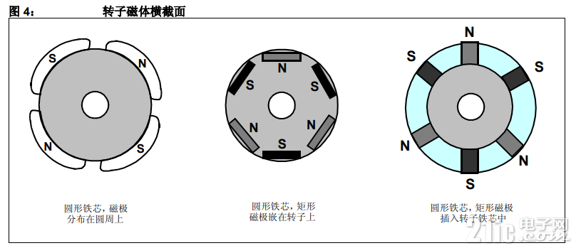

转子:采用永磁体(钕铁硼、钐钴等高性能磁材)制成,不同的磁性材料产生的磁场密度不同,生成的扭矩也会不同

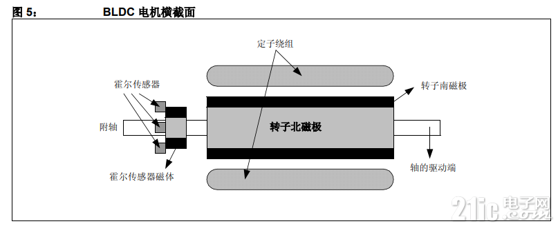

位置传感器:霍尔传感器、光电编码器或旋转变压器等,目前从成本上考虑使用最多的为霍尔传感器,BLDC 电机的换向是以电子方式控制的。要使 BLDC 电机转动,必须按一定的顺序给定子绕组通电。为了确定按照通电顺序哪一个绕组将得 电,知道转子的位置很重要。转子的位置由定子中嵌入的霍尔效应传感器检测。多数BLDC电机在其非驱动端上的定子中嵌入了三个霍尔传感器。每当转子磁极经过霍尔传感器附近时,它们便会发出一 个高电平或低电平信号,表示北磁极或南磁极正经过该传感器。根据这三个霍尔传感器信号的组合,就能决定换向的精确顺序。
