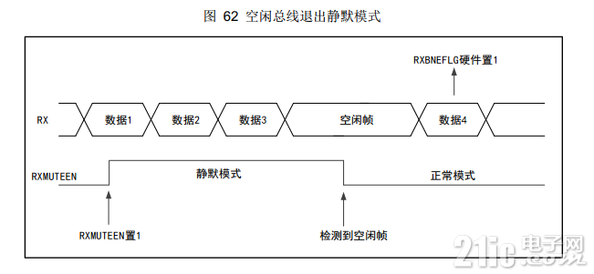

空闲总线检测
  检测到Usart总线空闲帧时,从静默模式中唤醒。

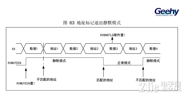

地址匹配检测
  当地址字节的低4bit与配置的地址的低4bit相匹配时,从静默模式中唤醒。

  对于空闲帧退出的模式,首先需要配置静默模式的退出模式,即操作USART_CTRL1.bit11:WUPMCFG位清零。当接收到数据后,如果不符合我们的帧ID,则需要进入到静默模式,操作USART_CTRL1.bit1:RXMUTEEN位置位。这时,串口外设的中断则关闭。等待这一帧发送完毕后,其会再次打开Usart的接收中断,从而进入新一帧的检测过程。
  对于地址匹配的模式,首先需要配置静默模式的退出模式,即操作USART_CTRL1.bit11:WUPMCFG位置位,配置匹配设备的设备节点地址USART_CTRL2.bit[3:0],匹配设备的设备节点的低4bit。当此次未匹配时,通过操作USART_CTRL1.bit1:RXMUTEEN位置位,进入静默模式。然后,等待串口接收到匹配地址则会退出静默模式,继续接收余下的数据帧。
