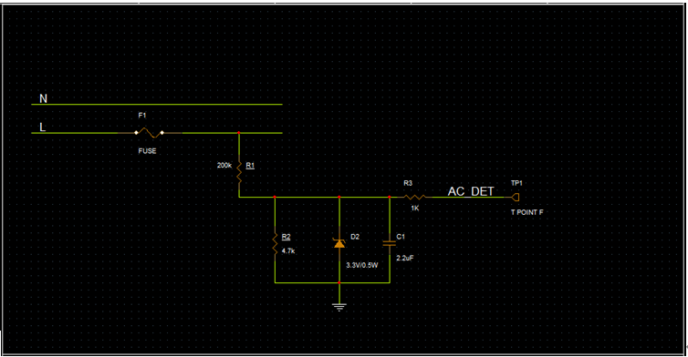

二. 交流信号检测部分的参考电路
         要MCU能检测 AC 220V 交流电, 需要有相应的电路支持,下面是将AC 220V 交流信号转成低电压信号的一种参考电路。
                                                           图 1   交流信号检测电路(整流部分电路略)

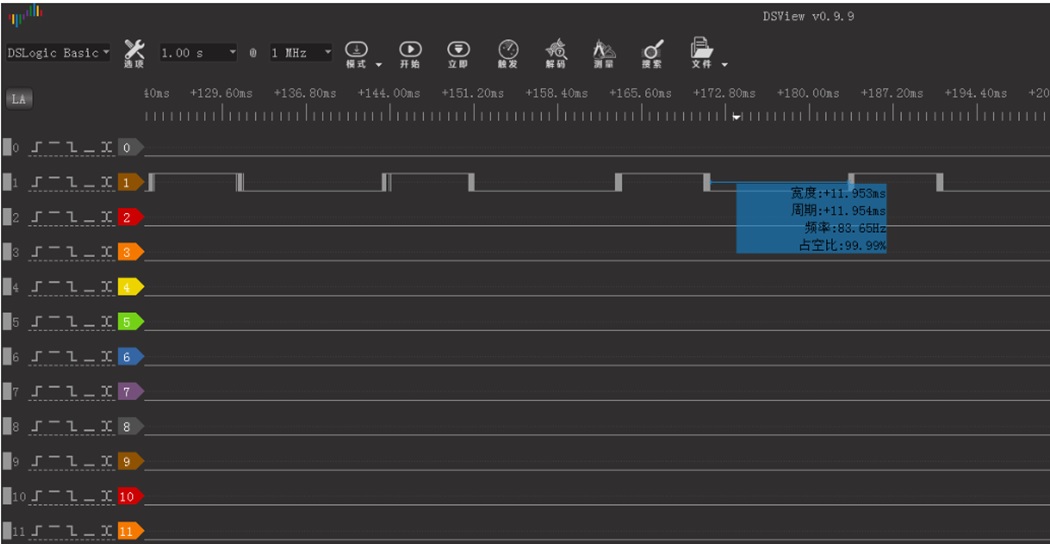

AC_DET 输出端连接到 MCU 的IO 口,用于MCU 对信号进行检测。 AC_DET输出端通过逻辑分析仪测得的波形见图 2。
                                                                            图 2     AC_DET 端的输出波形(逻辑分析仪测量结果)

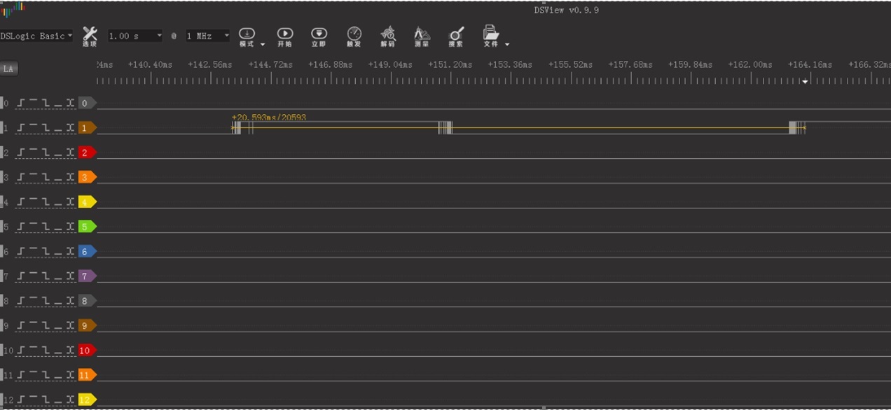

将上述波形放大后,见 图3.
                                                                                                       图 3     AC_DET 端的输出波形(逻辑分析仪测量结果)
由图3 可以看出,AC_DET 输出的逻辑是周期为 20mS 左右的波形信号。其中高电平部分约占 8.05ms  ,低电平约 11.95mS (见图示2  ,占空比会据不同的电路有些差异)周期为 20mS左右.
有了上述波形后,实现交流检测就比较清析了。
** 重要: 上述电路是非隔离电路,不可直接测量,非常危险

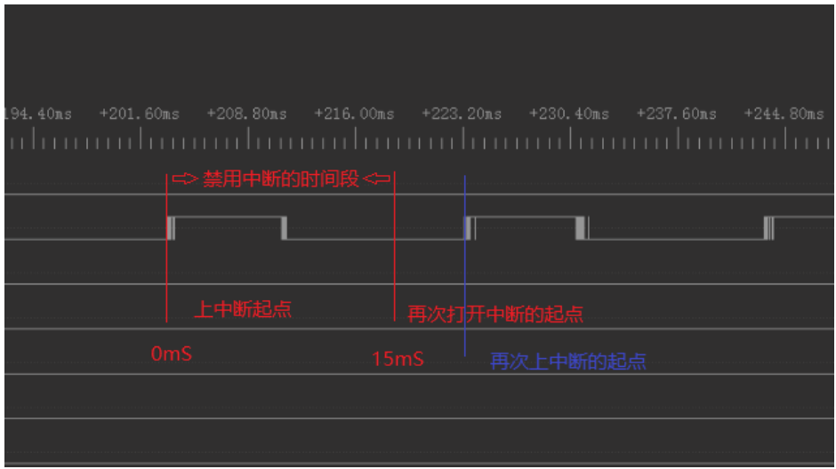

     软件实现的思路就是将 IO口配置为输入,打开中断,有信号情况下每个周期会上一次中断,据相临两次中断的时间间隔是否在20mS 左右,来判断是否有过开关动作。
                                                                                               图4  软件实现的原理
软件逻辑:
      (1) 将普通 IO 初始化为输入方式,启用上升延上中断(下降延也可以)
      (2) IO中断处理逻辑:
                   A.   禁用中断功能
                   B.   启动 15ms 定时器(用于跳过不稳定的波形)
     (3) 定时器中断处理逻辑
                   A.  在定时器中断处理中读出系统时间,并计录到全局变量,如果不是第一个中断, 则需要比较两次时间差,原则上在25mS 以内,如果在25mS 以内,则表明没有出现过开关动作,如果超过100mS ,则说明有过开关动作,需要进行灯光的切换
                   B.  在定时器中断处理中再次使能中断。

220V AC 采样设计必须隔离安全
