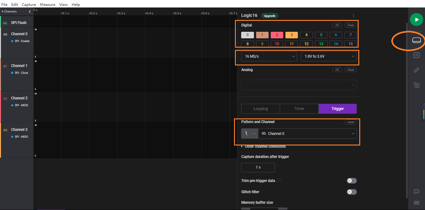

首先,根据逻辑分析仪与SPI FLASH 连线,在Logic软件的 “Device Setting”界面设置测量通道、采样率、测量参考电平和触发条件等选项。
然后,在“Analyzers”添加“SPI”并按照MCU读写SPI FLASH例程中的参数配置SPI选项:
1) MSB 高位数据位先行
2) 8bit数据位
3) 工作模式mode 3 (CPOL=1,CPHA=1)
4) CS片选低电平有效

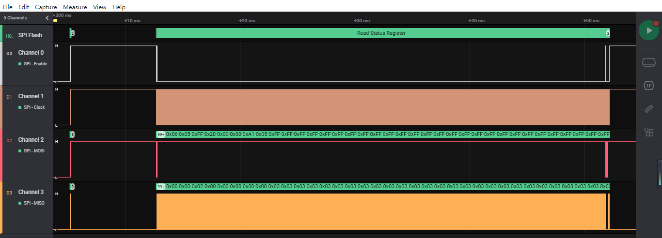

配置好以上选项后,给开发板上电抓取到如下数据:
接下来我们参考MX25L1636E datasheet Read/Erase/Page program等操作时序图,将逻辑分析仪抓取的数据放大后逐一分析。同时在Logic软件“Analyzers”的data区也可以看到协议的解析内容。

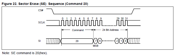

3. Sector Erase:
协议解析:MOSI发送Sector Erase comand“0x20”+ 24bit Address“0x0000A1”,擦除指定地址“0x0000A1”扇区
Sector Erase 时序图如下:

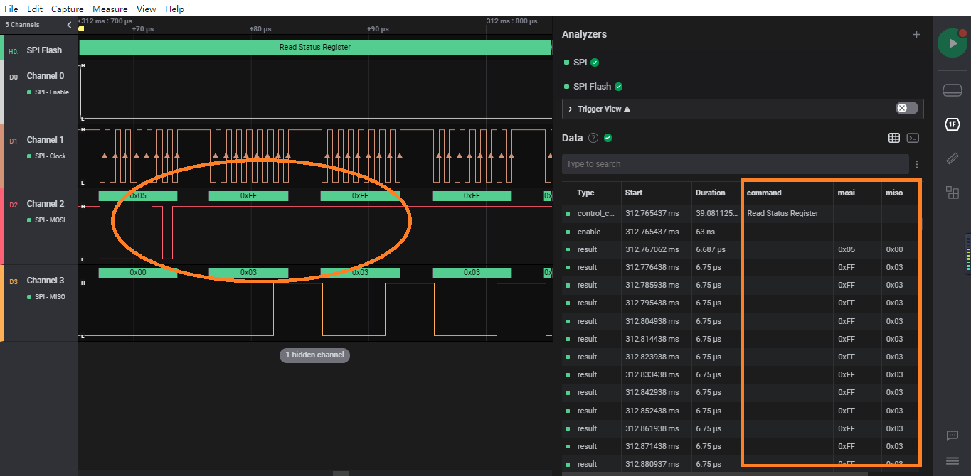

协议解析:MOSI发送Read Status Register command“0x05”,MISO返回 Status Register Value
在Sector Erase过程中,会持续读取状态寄存器的值,直到状态寄存器的bit0和bit1位变为“0”,Sector Erase操作结束。Read Status Register时序图及Status Register定义如下:
