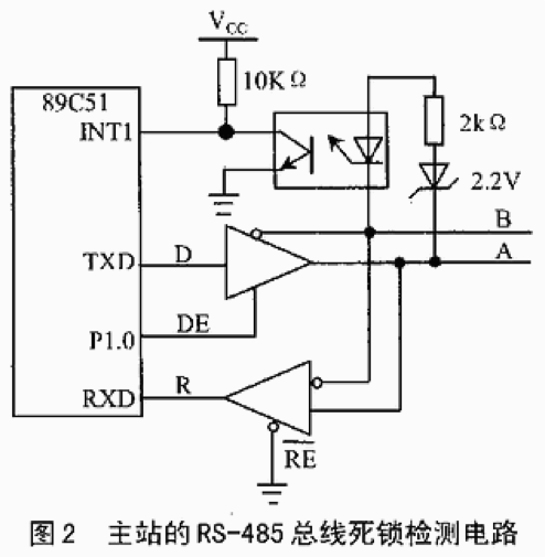

采用CSMA/CD通信方式的RS-485总线,主站一般不主动轮询每个子站。此方式下,主站可以采用 图2 所示硬件来检测RS-485总线的死锁状态。在RS-485总线空闲时,要求信号线A至少比信号线B高0.2V以上。只要使RS-485总线空闲时0.2V<VA-VB<3V,图2所示电路就可以正常检测RS-485总线死锁。当RS-485总线发生“1”死锁时,VA-VB约等于5V,光耦输出低电平拉低主站的INT1引脚。对于“0”死锁检测,只需依靠主站的RS-485接口电路就可实现。在“0”死锁时,RS-485接口电路输出低电平拉低主站的RXD引脚。RS-485总线空闲时,INT1及RXD引脚为稳定的高电平状态。正常收发数据地,INT1及RXD引脚在一个字节内至少出现一次高低电平交替交化;“1”死锁时,INT1长期处于低电平状态,“0”死锁时,RXD长期处于低电平状态。根据以上特点只需用软件检测INT1和RXD的低电平持续时间就可判断RS-485总线的状态。
检测到INT1或RXD低电平后,通过软件用以下两个软件之一来判断RS-485总线“1”死锁或“0”死锁(假定启动发送数据后,两字节间的空隙时间小于发送1字节时间):
(1)INT1低电平持续时间>正常发送2字节时间,判为RS-485总线“1”死锁。
(2)RXD低电平持续时间>正常发送2字节时间,判为RS-485总线“0”死锁。

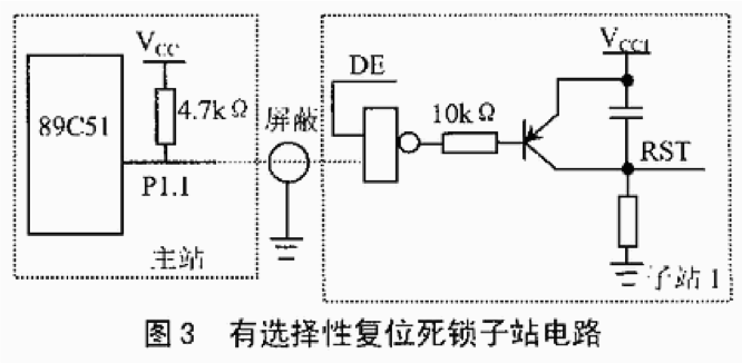

图3 是具有选择性的复位死锁子站电路,是一种巧妙的解除通信总线死锁状态设计。它利用了RS-485总线死锁,则对应死锁子站的发送使能DE为“1”的特点,在子站中只用了少量的硬件开销(1个与非门、1个电阻和1只三极管),即实现了有选择性的复位死锁子站的电路。在正常工作时,主站的P1.1置为“0”,此时不管各个子站的DE为何状态,它们的与非门输出均为高电平,三极管T1截止,RST为低电平,不会复位任何子站。当检测到RS-485总线死锁时,主站只需将P1.1置为“1”,只有DE为“1”子站的与非门输出低电平,三极管T1导通,RST为高电平,相应的子站被复位。其它子站的与非门输出高电平,不会被错误地复位。

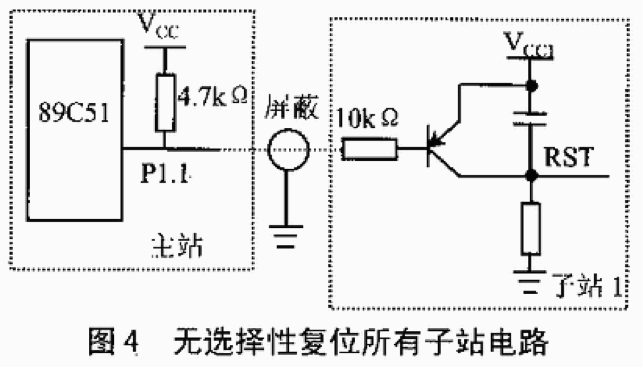

图4 是一个无选择性复位子站的电路。它由主站的P1.1驱动,通过屏蔽电缆引到各子站的外复位电路T1的基极。正常运行时,主站置P1.1为“1”,此时它不影响各子站原有的复位功能。当主站检测到RS-485总线死锁或复位各子站时,只须将P1.1置为“0”,所有挂在复位总线上的T1均导通,RST输出高电平,各子站均被无条件复位。
