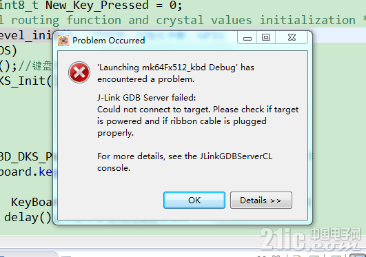

飞思卡尔芯片为MK22FX512VLL12的自己做的USB键盘的板子,程序之前下载和调试过没有问题,但这次J-LINK下载程序过程中先是会蹦出个框提醒芯片是否解锁。。。,点击是,最后会出现 。。。。J-Link GDB Server failed:  Could not connect to target.。。。
这个在下载过程中经常出现,但有时也不影响调试,有时好像就不能调试了
然后就是这个了
然后就是这个了
下载程序时先是蹦出这个
下载程序时先是蹦出这个

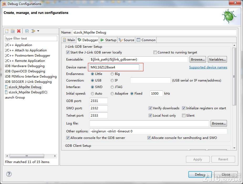

小智匠 发表于 2015-11-16 14:35 | 显示全部楼层
个人建议。
1、首先用J-Flash 或者J-Link Commander确定你的j-link能正确连接芯片。
2、调试出现问题时可以尝试先选中需要调试的项目,然后用Debug Configurations进行调试,不要直接点击 调试按钮。
这个文件不一定通用的。

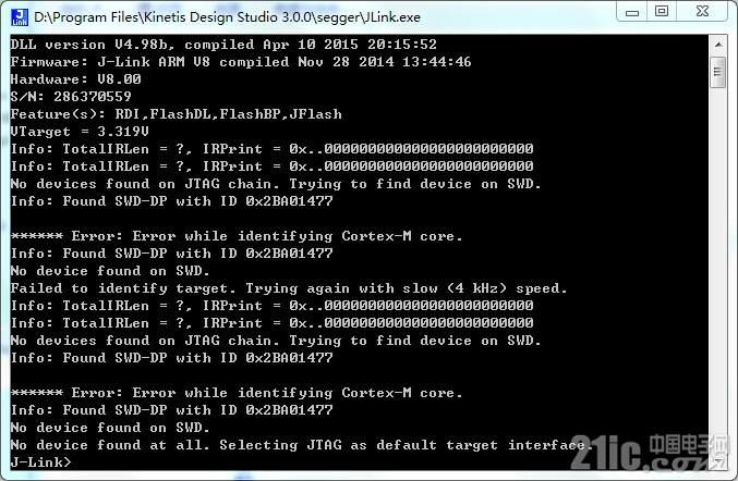

刚才重新换上了这个锁住的板子,估计芯片坏了。JLINK Commander不能找到内核。上午的时候着急调试别的板子,没太仔细看,也有可能一开始就是找不到内核的。
这样芯片是坏了吧,不能用了吧?
FSL_TICS_ZJJ 发表于 2015-11-16 17:29 | 显示全部楼层
geyuhuan 发表于 2015-11-16 17:21
刚才重新换上了这个锁住的板子,估计芯片坏了。JLINK Commander不能找到内核。上午的时候着急调试别的板 ...
输入: unlock kinetis
然后再输入: usb
看看是否还能找到。
