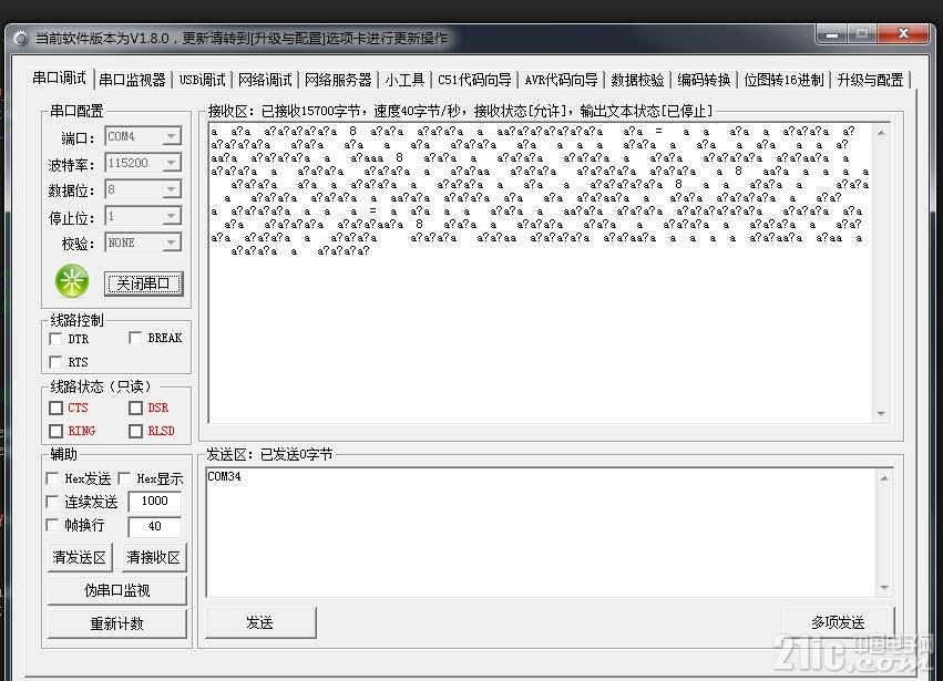

我使用的是IAR+F103+CUBE在写程序
最近想搞一下USB CDC虚拟串口,我想把虚拟串口的输出,重定义到printf上
首先参考了printf重定义到uart的方法,把uart发送函数改为虚拟串口发送函数
结果发送不出来东西,而使用虚拟串口发送函数直接发送的东西却能发送到电脑上
有没有搞过相关开发的大侠们,求各位指点

cocoasuny 发表于 2016-4-12 18:06 | 显示全部楼层
貌似按照楼主的方法不得行,按串口输出的方式,应该是这样子移植的,但是就是发现不对,不知道为什么....
cornrn 发表于 2016-12-16 19:36 | 显示全部楼层
貌似按照楼主的方法不得行,按串口输出的方式,应该是这样子移植的,但是就是发现不对,不知道为什么.... ...
收到的数据不对,不知道哪里出了问题
碧云天书 发表于 2016-12-22 11:21 来自手机 | 显示全部楼层
CDC_Transmit_FS不是每次发送都能成功的。如果USB忙,发送失败,你送的字符就丢失了。在CDC_Transmit_FS发送后检验,失败重发直到成功就可以了。
