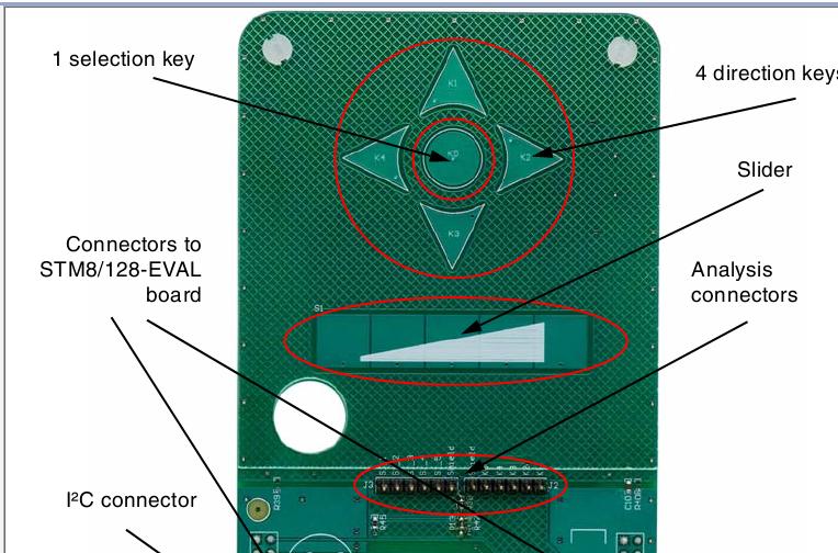

那位高手见过STM8的触摸按键评估板子,是有按键的周围覆铜和后边也覆呢,还是前后都不覆,还是后覆前不覆,请见过的大侠回个哈,若覆对不对地呢,我只知道是40%的网格

 楼主| ddllxxrr 发表于 2009-11-3 15:10 | 显示全部楼层

IJK 发表于 2009-11-4 12:01 | 显示全部楼层
覆铜
有的覆铜不是接地,而是接到 driven shield 上面

shizaigaole 发表于 2010-11-8 16:50 | 显示全部楼层
一般是bottom敷铜,
top层不敷铜。
按键之间,为了增加抗干扰性,也可以增加地线走线。
