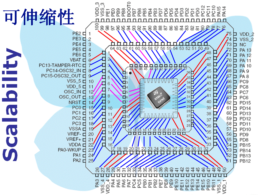

STM32的一大特色就是各种不同封装的型号之间的引脚是互相兼容的,这里介绍的2个STM32最小系统板体现了这个特色。

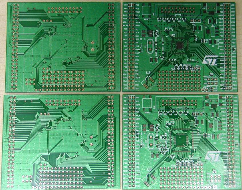

下图中左边是PCB的背面,右边是PCB的正面,上半边的板适合于36脚和64脚的STM32,下半边的板适合于48脚和100脚的STM32。

我们设计这2个板的目的是为大家评估做实验,这不是一个正式的产品,所以肯定有许多考虑不周到的地方,尤其是在ADC精度、EMC性能等方面并没有仔细考虑;希望大家批评指正,也希望高手能够帮助完善。
您要是想排砖,也请轻拿轻放,:)  谢谢!

芯片的管脚排列应该迎合产品应用,而不是学习板、评估板……
能把各个接口的引脚凑到一起,估计没有人不赞叹的。

“芯片的管脚排列应该迎合产品应用”,这是肯定的;但MCU的应用众多,而且没有一种应用方向能够占主导地位的情况下,要迎合哪一种产品应用才适合呢?希望大侠多多指教,;P

图上看去是有点乱

很好,就是有点感觉太乱
