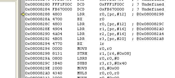

stm32用IAP升级带操作系统的程序,下载成功,但运行失败?而升级不带操作系统的程序,都能成功运行,不知道为什么?操作系统用的是mdk自带的rtx,这个app直接跑是没有问题的,就是用iap起动不来,伤透脑了,那个大哥知道啊

带os 的与不带os 的,跳转到的位置也不一样,很奇怪啊,
 楼主| skymlj2000 发表于 2010-1-19 08:54 | 显示全部楼层
带os ,跳转后,pc 指向
带os ,跳转后,pc 指向
不带os ,跳转后的pc指向
不带os ,跳转后的pc指向

成成 发表于 2010-1-23 14:59 | 显示全部楼层
在进行硬件初始化之后,必须要采用这个函数重新定位一下你的中断向量表
NVIC_SetVectorTable(Flash_Base,  App_Offset);
否则你的应用程序中断处理都会跑到IAP的中断向量表运行了

yyql008 发表于 2013-1-22 18:05 | 显示全部楼层
NVIC_SetVectorTable(Flash_Base,  App_Offset);重新定义中断向量表.
注意,这个一定要放在main函数的第一句.
你放在第一句试试
