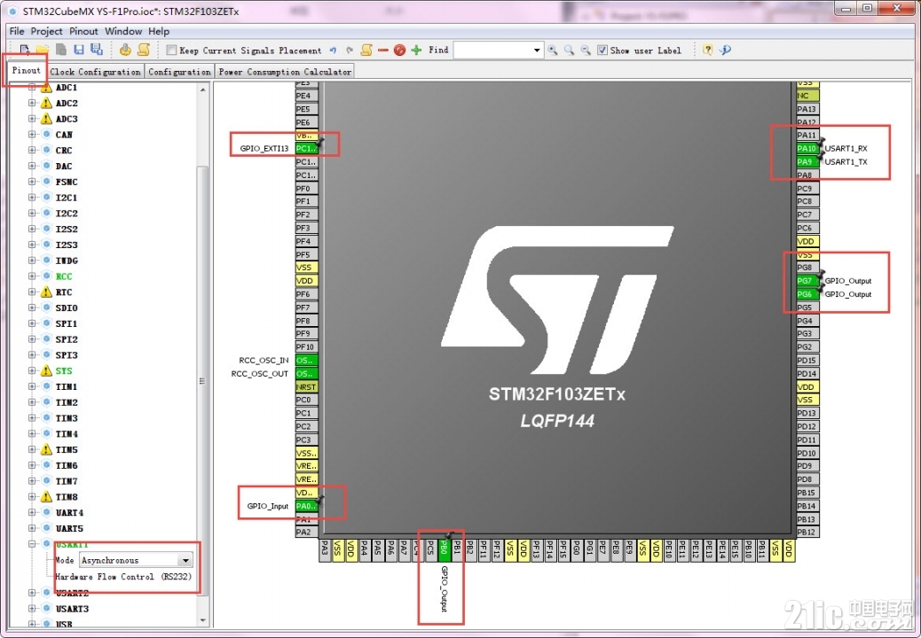

【2】跳线帽情况
******* 为保证例程正常运行,必须插入以下跳线帽 **********
丝印编号     IO端口      目标功能引脚        出厂默认设置
  JP1        PA10        TXD(CH340G)          已接入
  JP2        PA9         RXD(CH340G)          已接入
  JP3        PB0           LED1               已接入
  JP4        PG6           LED2               已接入
  JP5        PG7           LED3               已接入

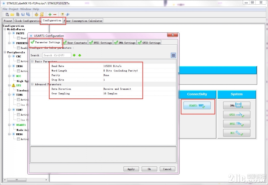

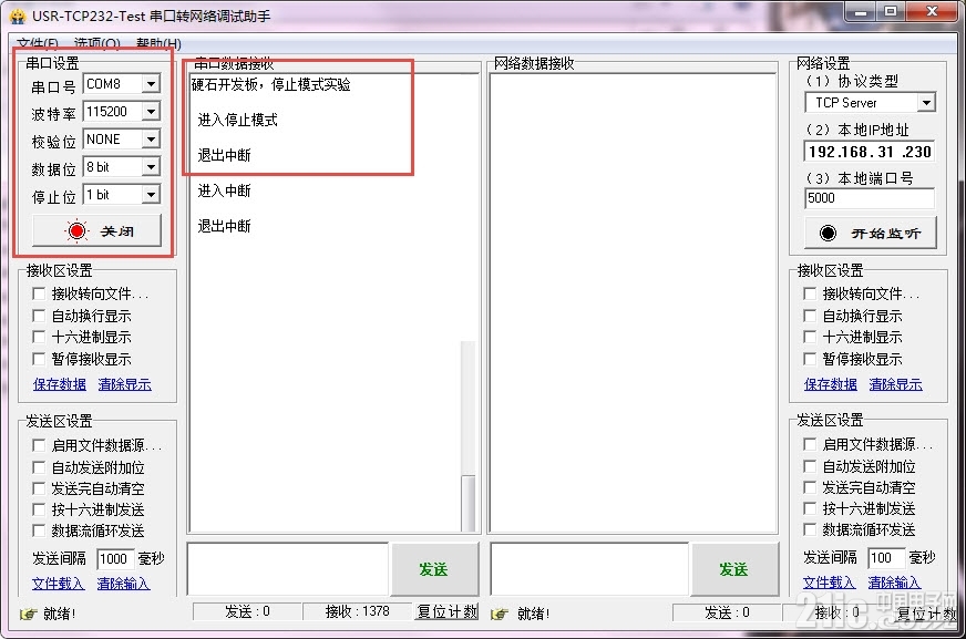

使用开发板配套的MINI USB线连接到开发板标示“调试串口”字样的MIMI USB接口(需要安装驱
动),在电脑端打开串口调试助手工具,设置参数为115200 8-N-1。下载完程序之后,在串口调试
助手窗口可接收到信息,按下KEY2键,退出停止模式,程序得以继续运行。
