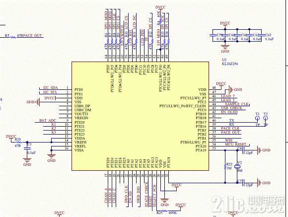

 楼主| mzzzb 发表于 2016-10-13 09:49 | 显示全部楼层 |阅读模式
        采用飞思卡尔MKL26Z256VLH4,硬件图如下图;现象为外部系统晶振振幅很小,软件没有检测到外部晶振。初步以为是晶振硬件问题,但是换了三个不同厂家晶振及相应电容后,问题仍然一样。
        软件系统时钟初始化代码如下:   软件仿真时一直没法跳出” while((MCG->S & 0x0CU) != 0x08U) { } “   请大神指点,谢谢!

aeromoon 发表于 2016-10-14 13:07 | 显示全部楼层
R22焊接了吗,焊了的话,去掉试试

leumber 发表于 2016-10-14 16:27 | 显示全部楼层
感觉是你寄存器配置问题
你给寄存器赋值就直接这样等于不好吧,你设置后边的时候考虑是否也改了之前设置的
而且时钟配置的模式变化较多,这样很容易把已经设置好的某个模式给改了设置有的寄存器之后需要判断一下是否完成,这里是需要等待的

 楼主| mzzzb 发表于 2016-10-31 10:01 | 显示全部楼层
谢谢上楼leumber,你的见议很好,现在问题己经解决了,是keil里面的环境变量没有设置好!
