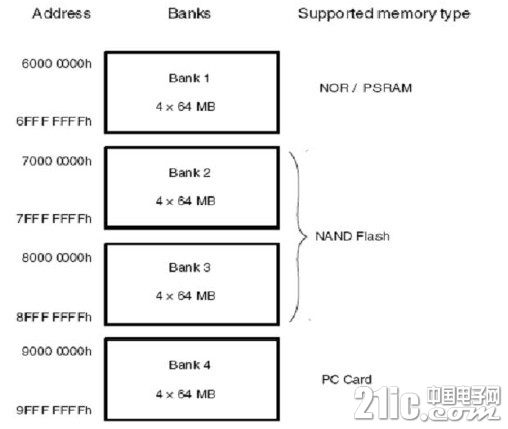

1.3 FSMC映射地址空间
FSMC管理1 GB的映射地址空间。该空间划分为4个大小为256 MB的BANK,每个BANK又划分为4个64 MB的子BANK,如表1所列。FSMC的2个控制器管理的映射地址空间不同。NOR Flash控制器管理第1个BANK,NAND/PC Card控制器管理第2~4个BANK。由于两个控制器管理的存储器类型不同,扩展时应根据选用的存储设备类型确定其映射位置。其中,BANK1的4个子BANK拥有独立的片选线和控制寄存器,可分别扩展一个独立的存储设备,而BANK2~BANK4只有一组控制寄存器。

2011051617154641.jpg FSMC 学习笔记" title="STM32 FSMC 学习笔记" action-data="http%3A%2F%2Fpic002.cnblogs.com%2Fimages%2F2011%2F297097%2F2011051617154641.jpg" action-type="show-slide" style="border: 0px; list-style: none;">
FSMC对外部设备的地址映像从0x6000 0000开始,到0x9FFF FFFF结束,共分4个地址块,每个地址块256M字节。可以看出,每个地址块又分为4个分地址块,大小64M。对NOR的地址映像来说,我们可以通过选择HADDR[27:26]来确定当前使用的是哪个64M的分地址块,如下页表格。而这四个分存储块的片选,则使用NE[4:1]来选择。数据线/地址线/控制线是共享的。
NE1 ->Bank1   NE2->Bank2  NE3->Bank3  NE4->Bank4
若 NE1 连接, 则
每小块NOR/PSRAM 64M
第一块:6000 0000h--63ff ffffh (DATA长度为8位情况下,由地址线FSMC_A[25:0]决定;DATA长度为16位情况下,由地址线FSMC_A[24:0]决定)
第二块:6400 0000h--67ff ffffh
第二块:6800 0000h--6bff ffffh
第三块:6c00 0000h--6fff ffffh
注:这里的HADDR是需要转换到外部设备的内部AHB地址线,每个地址对应一个字节单元。因此,若外部设备的地址宽度是8位的,则HADDR[25:0]与STM32的CPU引脚FSMC_A[25:0]一一对应,最大可以访问64M字节的空间。若外部设备的地址宽度是16位的,则是HADDR[25:1]与STM32的CPU引脚FSMC_A[24:0]一一对应。在应用的时候,可以将FSMC_A总线连接到存储器或其他外设的地址总线引脚上。
