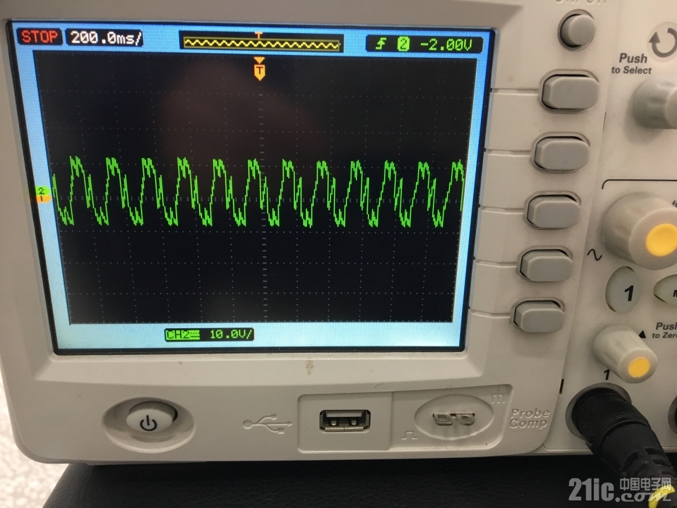

[STM32F1] SVPWM输出相电压马鞍波怎么这样勒
 楼主| ZHOU@JIE 发表于 2017-3-11 19:13 | 显示全部楼层 |阅读模式
请大神指点指点
失真很严重
失真很严重
fentianyou 发表于 2017-3-11 22:49 | 显示全部楼层
使用IO输出有问题吗?
fentianyou 发表于 2017-3-11 22:52 | 显示全部楼层
你的这个IO输出频率要匹配吧。
mcu5i51 发表于 2017-3-12 08:48 | 显示全部楼层
好像倍频有点多,滤波吧
 楼主| ZHOU@JIE 发表于 2017-3-12 12:55 | 显示全部楼层
好像倍频有点多,滤波吧
就是滤波完这样子的
mcu5i51 发表于 2017-3-12 15:52 | 显示全部楼层
就是滤波完这样子的
数着是3倍频,要么调整滤波器,要么处理滤波之前的波形
PWM正常时应该没有这么在的失真
 楼主| ZHOU@JIE 发表于 2017-3-12 20:33 | 显示全部楼层
PWM正常时应该没有这么在的失真
那请问一下滤波器电容电阻的选值如何选呢?

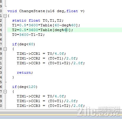

zhanglinsen 发表于 2017-4-24 10:24 | 显示全部楼层
楼主 小弟学生党 想拿svpwm做一个课题来研究 但是遇到一点问题 我用1khz做定时进tim3中断计数 没进一次角度加一 然后读角度tim1根据扇区改三个通道的ccr 但是现在的问题是 我从网上找到的这个例程中的公式我不是太能看懂 你能帮我解释一下吗 谢谢您了 微信截图_20170424102421.png 微信截图_20170424102432.png
