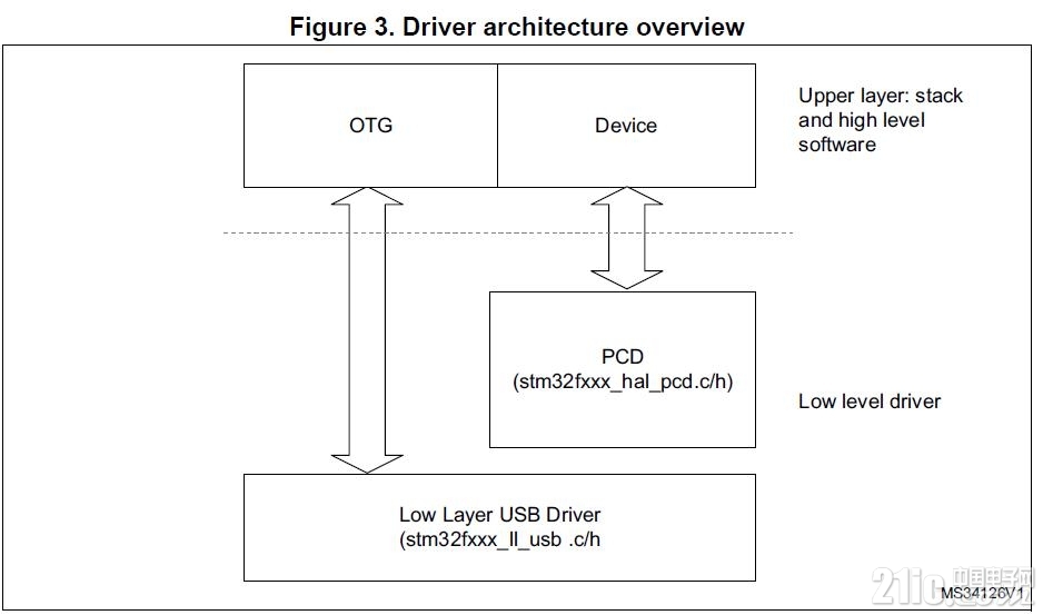

首先为了阅读代码的方便先说一下整个库文件的结构

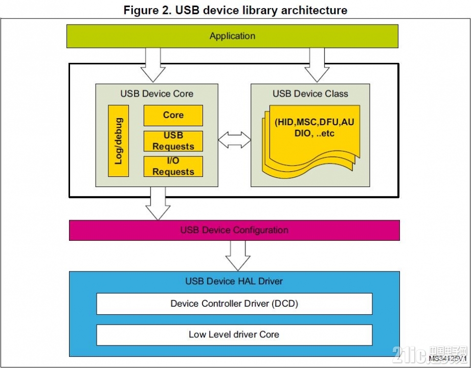

usb代码结构
usb代码结构
Low Layer USB Driver(LL层)提供设备的API函数,每个模式支持内核初始化。
The Peripheral controllerdriver (PCD 层)
HAL是(Hardware abstraction layer)硬件抽象层,里面全部是底层相关的函数

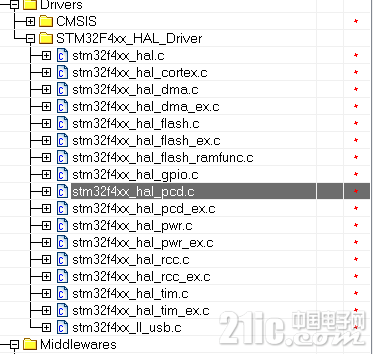

底层工程目录
底层工程目录
st现在做的底层库移植起来很容易,对新手来说理解起来更简单一下,但是对与使用过以前版本库的同学来说,这个版本的库用起来比较讨厌啊,完全是两个版本的函数库,我个人认为可能是为了匹配stm32cubemx做的,好处就是,应用的时候基本上不用考虑底层是怎么做的,只要调用函数就行,可是说实话,简单的应用还可以,但是如果是想要深入了解的话就比较麻烦了。
首先说说它的命名规则,比如stm32f4xx_hal_flash.c 包含了flash的基本操作,stm32f4xx_hal_flash_ex.cflash的一些扩展操作。
对于usb来说,底层我们只关心stm32f4xx_ll_usb.c, stm32f4xx_hal_pcd.cstm32f4xx_hal_pcd_ex.c其中后两个文件是USB的外设控制层(ThePeripheral controller driver PCD 层)

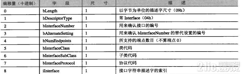

1.      设备描述符(device Descriptor):
是设备在连接主机时,主机第一个请求的描述符。设备描述符提供了关于设备的、设备的配置以及设备的类别。
设备描述符
设备描述符
对应到我们程序中的就是usbd_desc.c中的USBD_FS_DeviceDesc[USB_LEN_DEV_DESC] 数组,其中bcdUSB就是版本号,我们所说的usb1.0,usb2.0设备就是在这里定义的

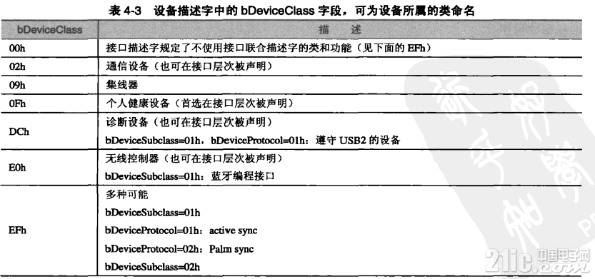

bDeviceClass为那些设备层定义功能的的设备类
设备类字
设备类字

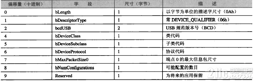

2.      Device_qualifier 描述符
即支持全速状态也支持高速状态的设备,必须含有这个描述符,当设备转换速度时,设备描述符中某些字段的取值可能改变。
全速描述符
全速描述符
厂商ID,产品ID、设备版本号、制作商字符串、产品字符串以及序列号字符串都不会因为速度的改变而改变,因此device_qualifier描述中不包括这些字段

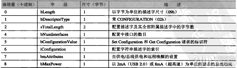

3.      配置描述符
如果主机取得了设备描述符,主机便可在取得设备的配置、接口和端点描述符
配置描述符
配置描述符
wTotalLength 等于配置描述符以及它所有附属描述符的总字节数(包括后面的接口描述符,端点描述符等)
bMaxPower 规定设备要求多少的总线电流,对于USB2.0,bMaxPower以2mA为单位。
