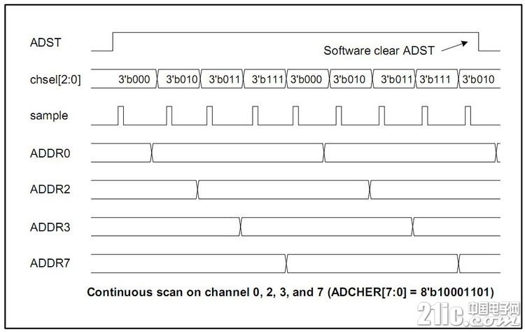

2.4    连续扫描转换模式
在连续扫描模式下,A/D转换在由寄存器ADCHER位CHEN使能的通道中(最大8通道)顺序执行,操作流程如下:
1.  当寄存器 ADCR 中位ADST 被软件或者外部触发置‘1’后,A/D 转换从最低的通道开始
2.  当所有被使能的通道转换结束后,结果被顺序存储在相应通道的数据寄存器中
3.  当所有被使能的通道转换结束后,寄存器ADSR 中ADF 位被置‘1’,如果ADIE 位为‘1’,将会产生一个 ADINT 中断
4.  上面第2 步到第3 步重复执行直到ADST 位被清零,ADST 被清零后,A/D 转换模块停止并进入空闲状态。
下图是一个使能(0,2,3,7)通道的连续扫描转换模式的时序图:
图3    连续扫描转换模式时序图

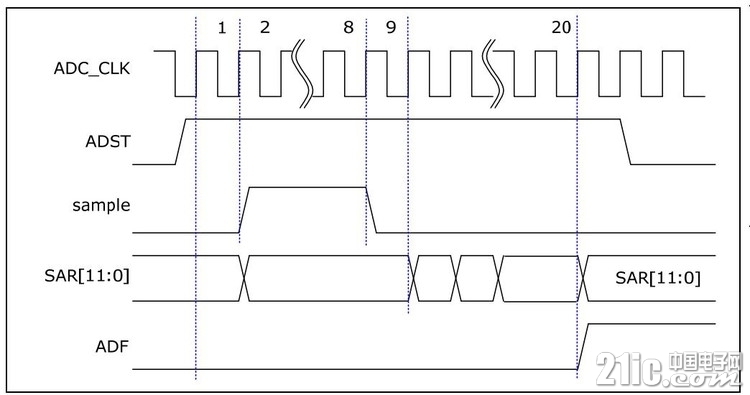

2.6    输入采样和A/D转换时间
A/D转换模块内置一个采样保持电路,在寄存器ADCR中位ADST被置‘1’并经过A/D转换开始延时时间(Td)后,采样保持电路用来采样模拟输入信号。由于ADC时钟是由PCLK/(N+1)产生的,所以从APB写寄存器到A/D转换器开始采样模拟信号的最大时间是2N PCLK时钟周期,开始延时时间如下图所示:
图5    转换开始延时时序图
A/D转换可以通过外部引脚来触发,寄存器ADCR.TRGEN置高用来使能外部触发功能,设置TRGS[1:0]为2’b00 用来选择从STADC引脚输入外部触发信号。软件可以设置TRGCOND[1:0]来选择触发条件为上升/下降沿或者高/低电平触发,如果选择了电平触发,一个8位的采样计数器被用来去尖峰脉冲,STADC引脚必须在特定的状态保持8个PCLK才能有效触发,ADST位将在第9个PCKL被置‘1’,然后开始转换。在电平触发模式中,外部触发保持特定电平的时候,A/D转换连续进行,触发电平消失将停止转换。如果选择了边沿触发,高/低电平必须保持至少4 PCLK时钟周期,小于4 PCLK的脉冲信号将被忽略,其他单次和扫描模式下的操作也是一样的

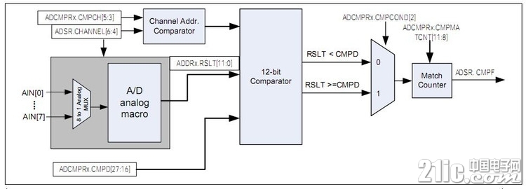

2.7    比较模式下的A/D转换结果监控
NUC1xx控制器提供了2个比较寄存器ADCMPR0,ADCMPR1,用来监控A/D转换模块特定通道的转换结果,如下图。软件可以通过设定CMPCH[2:0]来选择被监控的通道,CMPCOND位用来检测转换结果小于或者大于/等于CMPD[11:0]中设定的值。当比较结果符合设定条件,内部计数器将加1,当内部计数器达到CMPMATCNT设定的值时,CMPF位将被置‘1’,此时如果CMPIE位也为‘1’,将产生ADINT中断请求。在扫描模式下,软件不用做额外工作就可以通过比较器来监控外部模拟输入脚的电压变化。详细逻辑框图如下:
图7    A/D转换结果监控逻辑图
