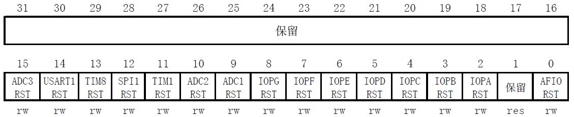

2,串口复位。当外设出现异常的时候可以通过复位寄存器里面的对应位设置,实现该外设的复位,然后重新配置这个外设达到让其重新工作的目的。一般在系统刚开始配置外设的时候,都会先执行复位该外设的操作。串口1的复位是通过配置APB2RSTR寄存器的第14位来实现的。APB2RSTR寄存器的各位描述如下:
3.3.1.1寄存器APB2RSTR各位描述
从上图可知串口1的复位设置位在APB2RSTR的第14位。通过向该位写1复位串口1,写0结束复位。其他串口的复位位在APB1RSTR里面。

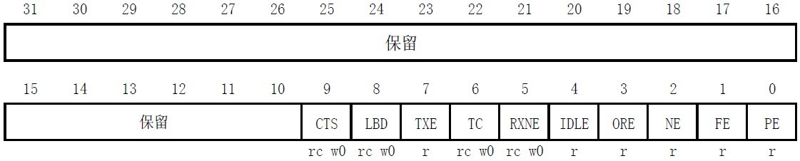

6,串口状态。串口的状态可以通过状态寄存器USART_SR读取。USART_SR的各位描述如下:
3.3.1.4寄存器USART_SR各位描述
这里我们关注一下两个位,第56RXNETC
RXNE(读数据寄存器非空),当该位被置1的时候,就是提示已经有数据被接收到了,并且可以读出来了。这时候我们要做的就是尽快去读取USART_DR,通过读USART_DR可以将该位清零,也可以向该位写0,直接清除。
TC(发送完成),当该位被职位的时候,表示USART_DR内的数据已经被发送完成了。如果设置了这个位的中断,则会产生中断。该位也有两种清零方式:1)读USART_SR,写USART_DR2)直接向该位写0
