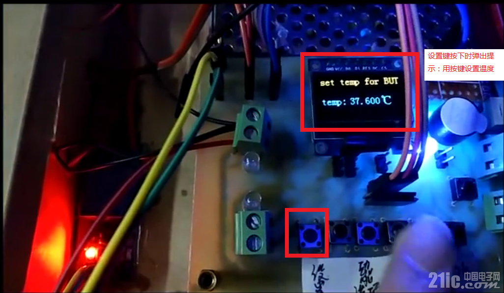

先欣赏一个视频:
声明:本视频是晚上录制,在宿舍就不做解说了,文字解说一下就OK,
http://v.youku.com/v_show/id_XMzE0NzgxMTAyMA==.html?spm=a2h0k.8191407.0.0&from=s1.8-1-1.2

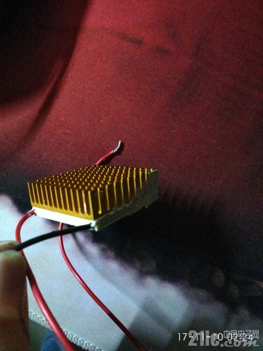

由于某宝买的半导体制冷片太容易烧了(心塞塞的)

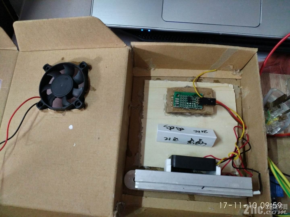

现在的制冷是完成不了的了,改用风扇降温,
这有个缺陷,最多只能降温到室温,但是还是可以实现恒温控制系统的原理的。

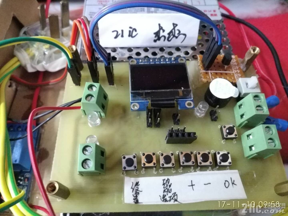

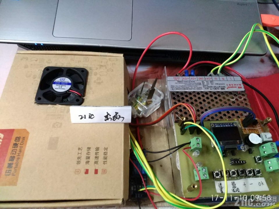

这就是恒温系统的所有硬件搭建,
