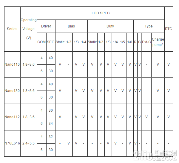

[技术问答] 新唐MCU芯片中有哪些带有LCD Driver功能?
 楼主| xixi2017 发表于 2018-2-5 15:25 | 显示全部楼层 |阅读模式
新唐MCU芯片中目前共有四个系列支持LCD驱动功能:Nano110, Nano 130, Nano 112以及N76E616 series;其中,前三个系列的核心是ARM® Cortex® M0,最后一个为8051的内核。
Note:Charge pump可以提供稳定电压给LCD驱动,VLCD不会随VDD变化(例如电池供电),详细资料请参考TRM(Technical reference manual,技术参考手册)。
