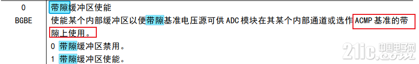

 楼主| merry_zsp 发表于 2018-5-30 11:16 | 显示全部楼层
系统电源管理状态和控制寄存器 1(PMC_SPMSC1)的第0位,用来使能或者禁止内部电压。

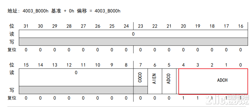

 楼主| merry_zsp 发表于 2018-5-30 11:29 | 显示全部楼层
状态和控制寄存器 1(ADC_SC1)的ADCH位,选择内部间隙电压连接adc的通道。
 楼主| merry_zsp 发表于 2018-5-30 11:31 | 显示全部楼层
NV32的这个带隙基准电压还可以连接DAC。官方的描述如下:
这里的ACMP就是指DAC了。
 楼主| merry_zsp 发表于 2018-5-30 11:32 | 显示全部楼层
ACMP中有6位的DAC,可选择内部带隙为基准电压。
 楼主| merry_zsp 发表于 2018-5-30 13:18 | 显示全部楼层
ACMP控制寄存器 1 (ACMPx_C1),这个寄存器的第六位选择DAC的基准为VDD还是内部带隙。
