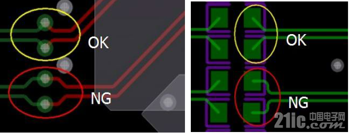

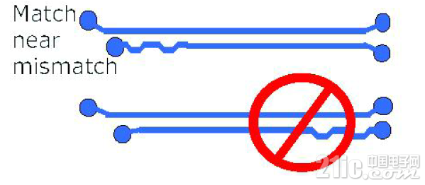

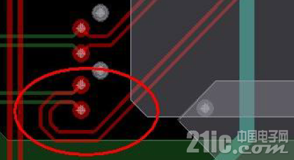

三、布线要求
等长、等宽、紧密靠近,在同一层面
由于差分信号频率与一般都比较高,所以在走线过程中,尽量不折,少打折,不打孔,少打孔为优先考虑处理方式。
因为差分信号每换一次层面则相当于跨越一次切割,所以要严格控制过孔数目,过孔数目最好不要超过两个。
整对信号全程要求等长、等距、等宽,线宽、线距实际的取值,需要根据特性阻抗计算得出。
如果无法避免要打孔,需要注意美观,换层过孔水平或者垂直方向需要对齐,每一对线在换层处必须配一个地过孔,用于回路通道。当无法顺接的时候可以考虑反向走线,但前提条件是确实无法顺接。
差分信号一律参考地层
与其他信号线间距控制在4倍线宽以上,与过孔10mil以上与其他高频信号如CLK等间距50mil以上
