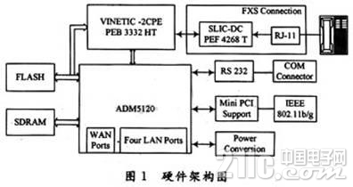

  终端的硬件架构如图1所示,采用英飞凌公司的高速率ADM5120 嵌入式 微处理器作为主要器件,同时在终端集成了 存储 器模块、语音处理模块、FXS连接模块、IEEE 802.11b/g无线模块等共同构建终端的硬件平台。
  (1)处理器ADM5120
  ADM5120是一种基于MIPS构架的高度集成、高度灵活的SoC处理器,内置了MIPS 32内核,工作主频最高可达175 MHz,内部集成了8 KB指令缓存和8 KB数据缓存,对外提供8/16位的LOCAL BUS(支持标准的ROM/FLASH接口)、32位的SDRAM接口,1路UART接口。ADM5120内部还集成了1个Switch引擎、5路 10/100 Mb/s的PHY芯片,可对外提供5个10/100 Mb/s的以太网接口。ADM5120是终端通信控制和管理的核心,主要用于完成操作系统的运行、资源的管理和分配、与各个模块的接口和通信等功能。
  (2) 语音处理模块
  采用了高性能的DSP(VINETIC-2CPE),具有很强大的数字信号处理能力。用于完成处理模拟电话信号,语音压缩包,并提供实时压缩包的缓冲,自适应回声抵消,静音检测,DTMF信号产生、译码等功能,且不需要另外的存储单元。
  (3)FXS连接模块
  终端通过一个带有DC/DC转换功能的SLIC-DC芯片连接模拟电话线路。通信过程中,模拟话音信号通过RJ-11电话接口经SLIC和CODEC电路转换后,将产生的PCM流送到语音处理模块中进行处理。SLIC即用户线接口电路,主要完成用户状态检测和语音信号输入输出。它能够检测电话为挂机状态还是摘机状态,并产生高电压驱动振铃。CODEC(编解码电路)由ADC与DAC电路构成。ADC将模拟电话中的模拟信号转换为可通过’VoIP网络传输的数字信号。DAC将数字信号转换为模拟电平,以驱动模拟电话。
  (4)IEEE 802.11b/g无线模块
  IEEE 802.11b/g无线模块实现空中无线接口,完成无线局域网的接入功能。终端提供一个MiniPCI接口,采用的是AR2413 芯片组的无线网卡WMIA-165G,支持IEEE 802.11b/g标准,可提供54 Mb/s高速无线连接。

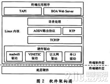

  终端采用了主流的嵌入式Linux操作系统,Linux具有源码开放,稳定性与 安全 性较高,移植和扩展能力较好的特点。如图2所示,采用模块化的设计思想对终端软件进行设计。
  硬件驱动层:主要功能是实现对IEEE 802.11b/g无线模块、DSP芯片、以太网接口及串口等底层硬件设备的驱动控制。针对终端的无线网卡类型,IEEE 802.11b/g无线模块中采用了madwifi(Multiband Atheros DriveRFor wifi)驱动。madwifi是为Atheros系列芯片IEEE802.11a/b/g无线网卡在Linux系统下实现的驱动程序。
  Linux 内核层:为语音数据的压缩处理和语音包的实时传输提供了保证。TCP/IP协议软件栈提供了对TCP/IP的支持,考虑到语音数据的实时性要求,终端的语音传输采用UDP方式实现。建立在UDP之上的RTP协议用于保障数据流的实时可靠传输。语音处理模块提供了对G.723等音频编解码软件的支持。在网络协议栈中包括了实现多跳通话功能的AODV路由协议。
  应用程序层:包括电话应用程序接口TAPI(Telephony ApplICation Program Interface)3.0和Web 服务器 两部分。TAPI 3.0集成了传统电话的媒体流控制功能,并封装了对底层电话硬件进行操作的功能,通过将呼叫控制的功能抽象出来,达到屏蔽不同的、不兼容的通信协议的目的。通过TAPI 3.0,的编程接口可以方便地自定义信令协议,完成点对点的拨号过程。同时为了便于使用,在终端中植入了一个支持CGI的、非常适合于嵌入式系统的Boa Web Server,使用户可以通过Web页面的用户接口输入参数来配置终端的参数。

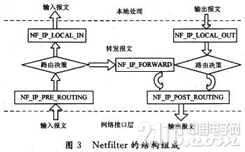

  目前发布的针对AODV协议的实现方案中多数协议的实现都采用了NetfiLTEr功能框架。Netfilter是Linux核心中的一个通用架构,用于实现数据包过滤、状态保持、NAT以及 安全 等多种网络功能。Netfilter结构提供了一系列的“列表”(tables),每个列表由若干个“链”(chains)组成,而每条链中又可以有一条或数条规则(rules)进行规范,规则的定义采用“如果数据包头符合这样的条件,就这样处理该数据包”。当一个数据包到达一个链时,系统就会从第一条规则开始查看是否符合该规则所定义的条件。如果满足,系统将根据该条规则所定义的方法处理该数据包;否则,继续检查下一条规则。如果该数据包不符合该链中任何一条规则的定义,系统就会根据该链的缺省策略处理该报文。
  Linux在内核2.4版本以上的系统中提供了五个hook注册点,这些hook点处在数据分组流经协议栈的几个关键位置,用户可以在这些位置注册自己定义的操作函数,流经hook点的数据分组将执行函数的操作。如图3所示,Netfilter便由处于Linux协议栈中的五个hook函数组成。
  在AODV协议的实现过程中,Netfilter的配置是协议正常运行的前提,需要在内核中注册hook函数,但并不是所有的Linux系统都默认启用Netfilter,因此需要在内核配置选项中进行配置并编译进内核。进入 Linux内核源代码安装目录,输入make manuconfig命令进入内核配置主菜单,通过空格键选择:
