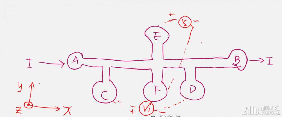

霍尔测量洋品的形状如下图,很长很薄的样品上,连接出6个接线柱A,B,C,D,E,F,其中A和B接在恒流源I上,C和D以及E,F接理想电压表(理论上不能吸收电流)。
直角坐标系见图中左下角,其中Z的正方向,是垂直于电脑屏幕向外的!!!
电流I是由于电子以平均速度v由B向A运动形成的,如果对此半导体样品施加指向+Z方向的DC磁场,那么这些平均电子上受力F=-qv×B,电子将向-y方向运动,因为在y方向上没有直流通路,于是F上只能积累负电荷,E上积累正电荷。于是积累的电荷将建立起电场,方向是从E指向F,对电子来说,电场想让电子沿+y方向运动,而磁场力的方向完全相反。

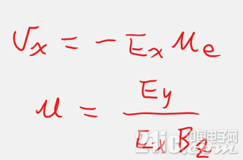

如果用迁移率表示Vx,可得迁移率测量公式:

在大学物理教科书中,公式推导到这一步,任务就结束了,但是我们的故事才刚刚开始。
请仔细看清楚了,样品比较长,基本上截面积是不变的,6个连接线柱的影响可以忽略,所以可认为电流是均匀的,即电流I/截面积=Jx,Jx是恒定的!!
上面公式中的Ex和Ey更是易得:CD上测量到的电压除以CD间的距离,就是Ex,同理,Ey是EF上测量电压除以样品的宽度。
如果以上所言不虚,那么根据上面两个表达式,容易求得载流子密度n和迁移率u!因为Ex,Ey,Bz,Jx都是已知或可测量!!!
如果事实果真如此,那么根据霍尔效应研究半导体材料,可就简单死了!!!!

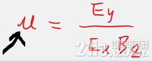

实际上,上面推导过程中,下式使用平均速度Vx是不合适的!因为电场力与电子速度无关,但对磁场力并非如此。
所以固体物理中,使用量子力学理论,推导出正确的霍尔系数表达式,是在上面表达式基础上,乘以ueH/ueD,而这个比值还与掺杂浓度有关,所以复杂了。
考虑到这一点,对于n型锗,霍尔系数修正为RH=-0.93/nq,P型锗修正为RH=1.4/pq

实验时,E和F想要【对准】都是困难的!!!
解决方法是添加一个滑动变阻器,滑动可变电阻器的触点,直到V2=0,意味着E和F精确对准了。
当然了,实际上V2也不是直接用电压表测量的,而是添加一个差分放大器,测量差分放大器的输出电压。
