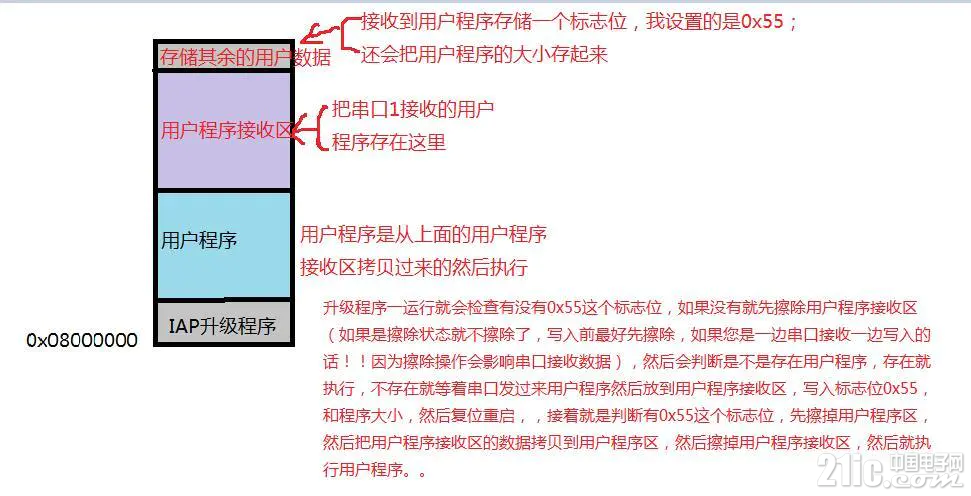

先说一下实现的功能
IAP程序的功能
 楼主| sensitivity 发表于 2020-7-24 20:07 | 显示全部楼层
再看自己的用户程序--用户程序自己也做了些设置
对了关于我为什么拷贝到Flash里面------自己用的单片机的RAM不够用,存不了用户程序,所以自己就定义了一个小点的数组(环形队列),串口一边接收,一边往Flash里面写,环形队列可是帮了大忙了,,,,
 楼主| sensitivity 发表于 2020-7-24 20:08 | 显示全部楼层

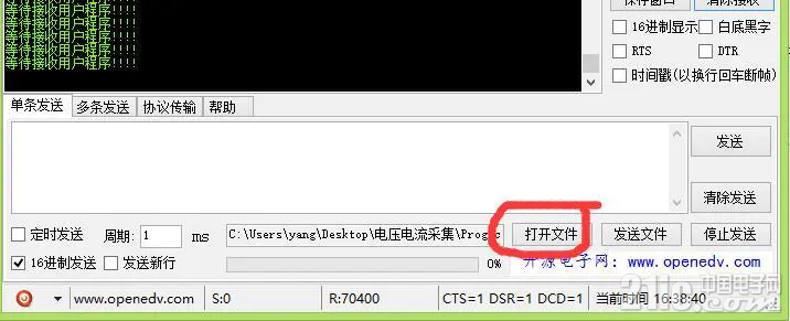

把IAP升级程序下进去,以后就直接通过串口发送自己的用户程序就行了...什么都不需要做了,先说一下操作过程吧!最后有自己的源码
 楼主| sensitivity 发表于 2020-7-24 20:09 | 显示全部楼层
IAP程序软件不需要任何配置

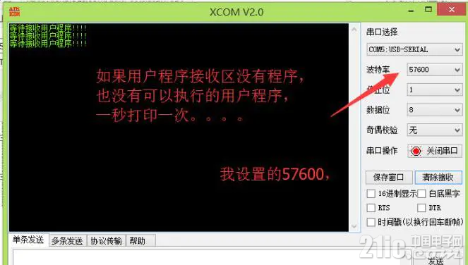

 楼主| sensitivity 发表于 2020-7-24 20:15 | 显示全部楼层
波特率太快的话,数据来不及写入Flash,环形队列容易溢出,,太慢的话,程序发送的慢。。。

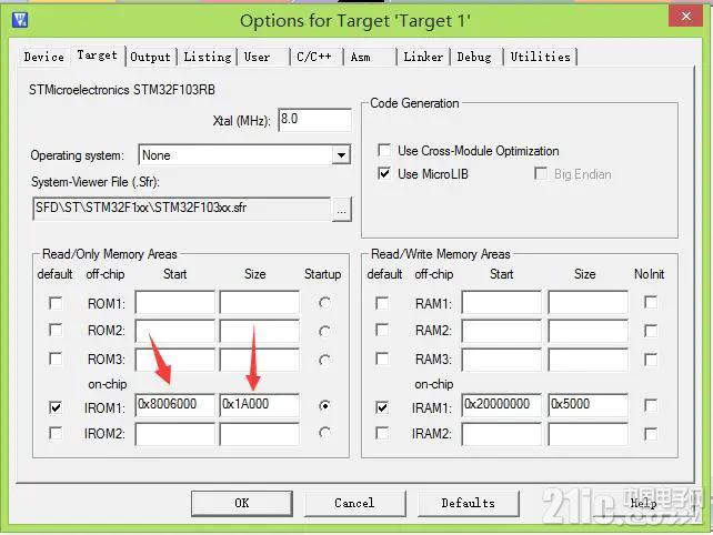

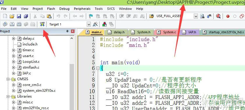

用户程序软件需要一些配置
 楼主| sensitivity 发表于 2020-7-24 20:17 | 显示全部楼层
8006000告诉编译器我的用户程序打算在这里开始,你帮我设置一下吧,默认是在8000000开始的
0x1A000,就是告诉编译器我的程序空间有这么大。
我的用户程序里面也是设置的6000,这个一定要和程序设置的一样哈
关于这个我后面会说为什么这样设置。。。当然也可以百度一下。

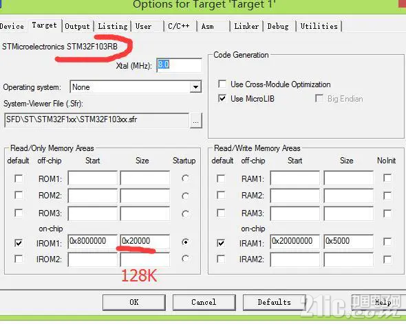

 楼主| sensitivity 发表于 2020-7-24 20:18 | 显示全部楼层
其实我的本来是
 楼主| sensitivity 发表于 2020-7-24 20:19 | 显示全部楼层
20000换成十进制就是131072个字节  除以1024 等于128
由于我先把IAP程序下进去了,IAP程序也需要空间来运行,,,我就给了他6000 换成十进制就是24576  除以1024就是24K
 楼主| sensitivity 发表于 2020-7-24 20:22 | 显示全部楼层
我的总共是128K然后去掉IAP暂用的24K就是  128-24 = 104K  = 106496个字节   换成16进制就是 1A000
所以我上面写了1A000
对了如果您的板子是大容量的如果您非常明白就自己随意修改把,别忘了修改程序里的那个,,,
 楼主| sensitivity 发表于 2020-7-24 20:24 | 显示全部楼层
如果不是很明白按照上面修改就行,后面会让您明白
 楼主| sensitivity 发表于 2020-7-24 20:25 | 显示全部楼层

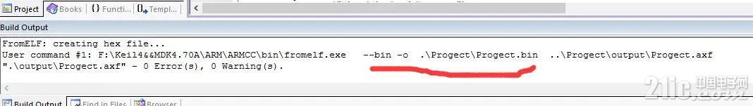

这个呢就是让Keil软件帮忙生成bin文件
F:\Keil4&&MDK4.70A\ARM\ARMCC\bin\fromelf.exe   --bin -o  .\Progect\Progect.bin  ..\Progect\output\Progect.axf
F:\Keil4&&MDK4.70A\ARM\ARMCC\bin\fromelf.exe   --bin -o这个是执行的命令,就是生成bin文件,根据自己的安装路径找哈
.\Progect\Progect.bin 就是告诉他把生成的bin文件放在哪个地方
..\Progect\output\Progect.axf 这个就是自己工程编译的时候产生的.axf文件,根据自己的找到
./当前目录
../上一级目录
../../上上一级目录

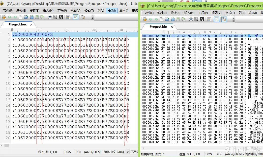

 楼主| sensitivity 发表于 2020-7-24 20:26 | 显示全部楼层
关于Bin文件和Hex文件
http://blog.sina.com.cn/s/blog_6b94d5680100lo2h.html
这是我的用户程序的Hex与Bin
 楼主| sensitivity 发表于 2020-7-24 20:27 | 显示全部楼层
 楼主| sensitivity 发表于 2020-7-24 20:28 | 显示全部楼层
咱们自己设置好写到哪里了,所以前头的就不需要了,后面的校验也不需要了,,不过呢应该向他那样加上校验,数据对了再写进去!!!!
好生成了bin文件
