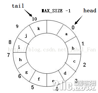

当如果有11个数据abcdefghijk存入缓冲队列,则如下图所示:

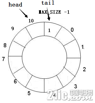

当如果l加入队列,则缓冲队列处于满载状态,如下图所示:如果此时,接收到新的数据并需要保存,则tail需要归零,将接收到的数据存到数组的第一个元素空间,如果尚未读取缓冲数组的一个元素空间的数据,则此数据会被新接收的数据覆盖。同时head需要增加1,修改头节点偏移位置丢弃早期数据。

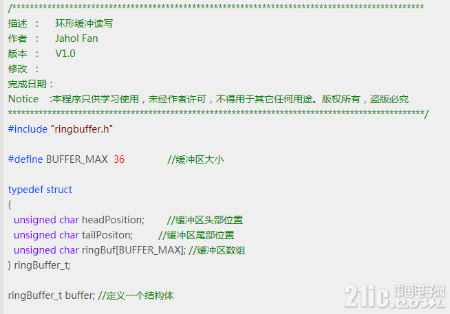

1.3 软件设计1.3.1 ringBuffer.c1. 构造环形缓冲区
首先,需要构建一个结构体ringBuffer_t,如果定义一个结构体变量buffer,则意味着创建一个环形缓冲区。

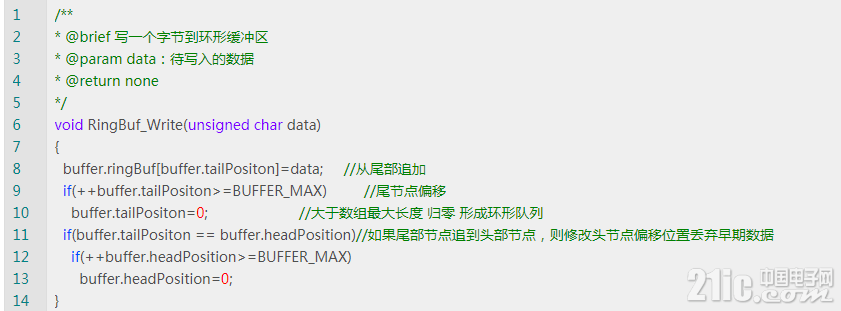

8行:将数据存放到tailPosition所指向的元素空间。
9行:tailPosition变量自增1,并且判断,如果大于最大缓冲,则将tailPosition归零。
11行:如果tailPositon与headPosition相等,则表示,数据存入速度大于数据取出速度,从到导致“追尾”。此时headPosition需要自增1,以丢弃早期数据,这也就是数据“覆盖现象”,这种现象是不允许存在的,解决这种现象的办法是将缓冲队列的空间再开大点。
13行:如果headPosition也大于最大数组,则需要将headPosition清零。

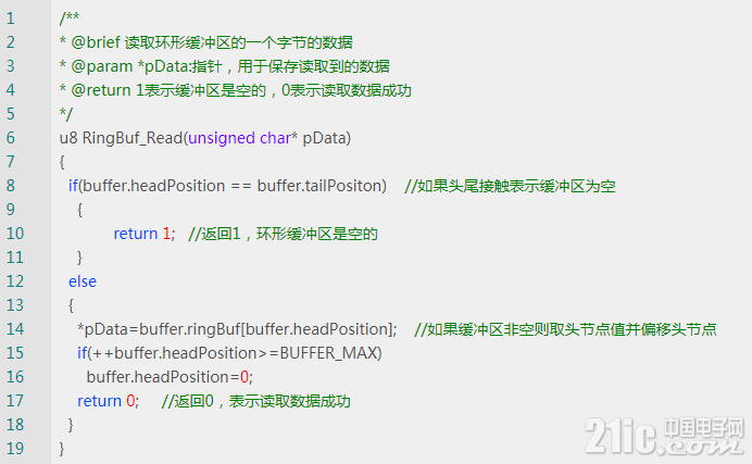

3. 读取环形缓冲区的数据
8行:首先判断headPosition是否等于tailPositon,如果相等,则表明,此时缓冲区是空的。
10行:缓冲区为空,则直接返回,不执行后面的程序
12行:如果缓冲区不为空,则条件成立并执行
14行:读取headPosition所指向的环形缓冲队列的元素空间的数据。
15行:headPosition自增1以读取下一个数据。如果headPosition大于最大值BUFFER_MAX,则将headPosition归零。
17行:返回0,表示读取数据成功。

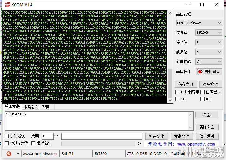

串口助手毫秒发送11个字节的数据(115200的波特率每毫秒最多发送115200bit/s÷10bit÷1000 = 111.52Byte/ms),11个字节的数据是:1234567890a。经过测试,发送6167个字节的数据,实际上接收到的数据只有5890个字节,丢包很严重!如下图所示:
