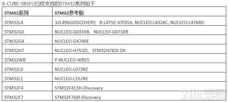

注:X-CUBE-SBSFU已经支持的STM32系列芯片如下
