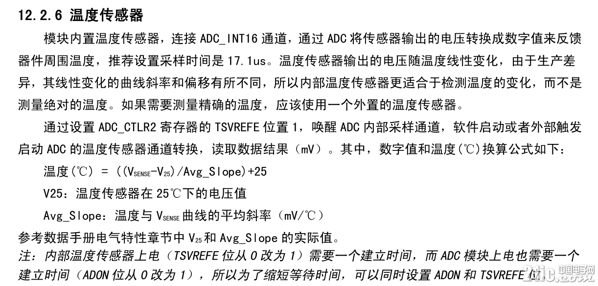

今天我们来实现一个采集单片机内部温度
1.查文档
2.偷懒复制例程

3.烧录程序
不过内部温度大家都懂,不是很准确,所以玩玩就行!
下一步我准备调好串口,然后我们把这个温度数据上传到云平台,测试快结束了,大家加油!!!
