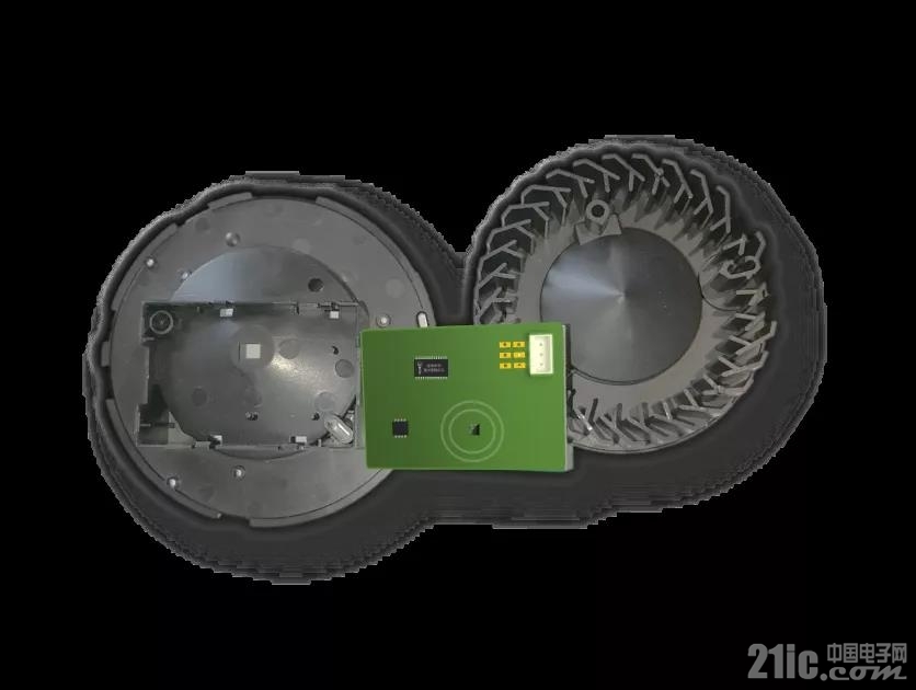

为了准确识别烟雾,新拓电子采用了多光路的MEMS传感器,除了传统的红外LED外, 另外运用更多光线的折射、散射與透射等方式来针对烟雾体积、浓度等资讯做更多的采集。
ML51 為內建 Flash 的增強型 1T 8051 內核微控制器,正常運行模式典型功耗可達 80 μA/MHz 以及休眠模式下功耗可低於 1 μA。此系列最高速可達 24 MHz,並內建 38.4 kHz低速內部振盪器,支援寬電壓工作範圍 1.8V 至 5.5V,工作溫度:- 40 ℃ 至 105 ℃。
ML51 備有豐富的外設,如 7 個通用 I/O、2 組串口、1 組 ISO-7816 介面、2 組 I²C 與 1 組 SPI。
一款能识别
水蒸汽、灰尘、气溶胶、正庚烷、聚氨酯等各种烟雾介质的 光电智能模块
产品介绍
多光路散射式光电烟雾识别是新拓电子科技方案的核心技术,通过光学、电路设计、新加工装配工艺等诸方面创新,解决了一系列技术问题,光路设计配合新装配工艺实现了双波长多光路的发射和接收,对透射光、反射光有效抑制,配合带通重复采样与滤波等信号处理,使光线测定的灵敏度和稳定度达到监测、分辨的要求,配合烟雾识别算法,实现利用多光路的光线特性对各种微颗粒散射、透射特性的多维度识别烟雾状态以辨别其烟雾特性。

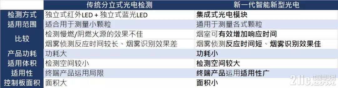

模块应用 - 火灾烟雾报警器
传统烟感和新型多光路火灾烟雾报警器的比较
新一代高性能多光路火灾烟雾报警器
高精准识别下列形态:
纸张燃烧、木头燃烧、阴燃烟雾、阴燃聚氨酯、烹饪、水气干扰烟雾、灰尘、昆虫等干扰
