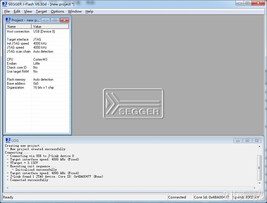

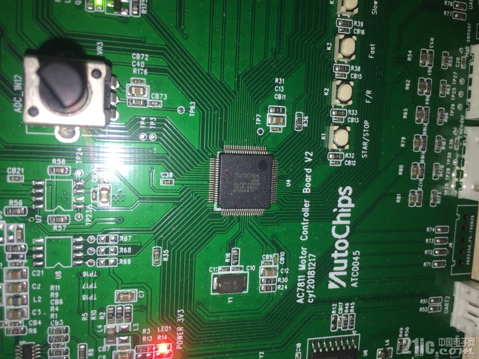

拿到开发板,连接好USB到电脑,会出现串口调试信息,看来出厂已经内置了测试程序,可以观察开发板正常与否!这个做得非常友好!刚开始用STLINK想试一下可不可以识别,发现根本不是一家的,当然不可能识别到了,然后想着用JLINK仿真器把芯片内部的程序保存下来,连接时提示选择芯片型号,当然暂时只知道芯片是AC7811,属于M3内核,就选了Cortex-M3先,连上后发现是所有的操作都是不行的,好像缺少什么配置文件。看来想保存出厂固件得想别的办法了!
下载好杰发专门发布的MDK设备固件包l打开MDK就会发现在芯片数据库中多了AutoChips系列,然后就可以新建项目了,在调试选项还是要选Cortex-M3,这时就会发现用JLINK的连接方式用JTAG或SW方式都可以识别到芯片。
