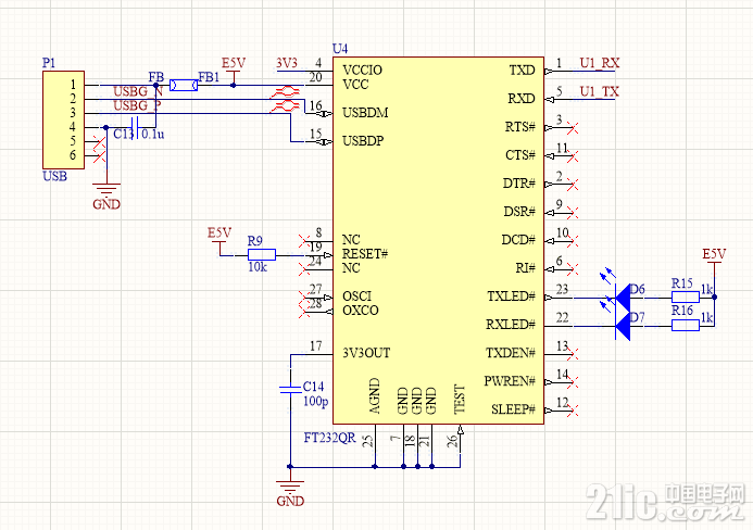

电路中采用stm32f103rct6作为单片机,使用ft232作为USB转串口芯片。
电路一开始还可以正常工作,但是之后的插拔操作就可能会导致stm32损坏

电路图看看

kangzj 发表于 2021-2-3 22:58 | 显示全部楼层
静电;地电位不等;信号线/电源线先接触……
接口串电阻限流,后面并联TVS
hanwe 发表于 2021-2-3 23:00 | 显示全部楼层
你插拔的是哪里,是USB吗
 楼主| ousj 发表于 2021-2-3 23:02 | 显示全部楼层
感谢回复,问题解决了,芯片没有坏,是程序的问题,万分感谢
 楼主| ousj 发表于 2021-2-3 23:04 | 显示全部楼层
对,是usb接口的地方,后来问题解决了,芯片没有坏,程序的问题,万分感谢
