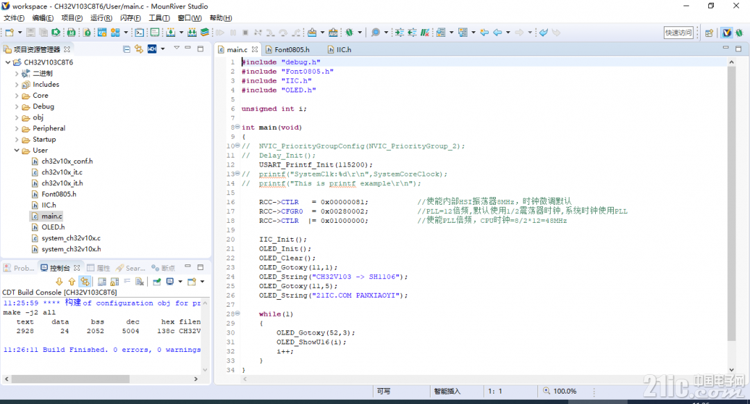

2021年4月份,在沁恒官网申请了一套开发板,多谢!第一次接触 32 位机,所以很多代码都看不懂,比如 unsigned int 变量,在8位机的时候是16位,现在变成了标准的32位了(是吗?)
看教程感觉还是有点复杂,于是,用我自己的土方法,配合类似于寄存器直接赋值的方法,把8位机的OLED驱动移植过来
1:安装 MounRiver Studio
2:新建工程,选择 CH32V103C8T6 芯片,选择保存路径,其它的默认,也没有进行其它设置
3:新建完成后,点击工程文件 CH32V103C8T6,展开后,右击 User 文件夹,新建3个h文件,分别是 IIC.h,OLED.h,Font0805.h
4:点击打开上面上面新建的3个文件,也打开系统自动生成的 main.c 文件,把代码复制粘贴即可
