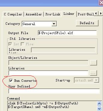

我想这样来处理,就是在RAM的几个知道地方写入指定值,在程序的一开始就判断这几个值是否为指定值,如果是则跳过初始化程序,这样的话即使MCU复位了,用户也感觉不出来,这样也相当于提高了MCU的“抗干扰性能”啊
 楼主| lzymcu 发表于 2012-3-5 10:52 | 显示全部楼层
这样做的话就得把编译器自带的初始化程序去掉,方法已经搞清楚了,把图片中的选项去掉就行了,可这个RAM初始化程序怎么个写法啊?ST的汇编没有接触过哇,哪位大侠写过的奉献上来参考参考,感激不尽!!:D

 楼主| lzymcu 发表于 2012-3-5 10:56 | 显示全部楼层

STM8的COSMIC C编译器,有1类变量是编译器不初始化的
