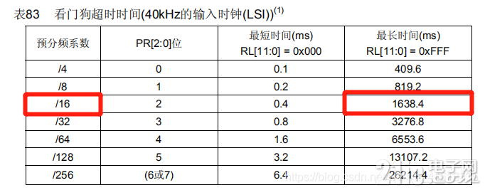

如期望计数器计数达到500,则该寄存器应写入0x1F4。有同学可能要问了,如果我要计数达到5000呢?那我告诉你,是不行的。我们仍然来看该寄存器的描述:
由上图分析得知,该32位寄存器只有低12位支持读写操作,即最大支持的计数值等于2的12次方等于4096。那么这里就要注意了,如果你选则的分频系数比较大,即计数时钟频率较低,受最大计数值的限制,就有可能达不到你所期望的计数周期;
上图是手册中帮大家计算出来了各种分频系数下最大支持的计数周期。比如分频系数选择16,则在最大计数值4096限制下,其支持得到最大计数周期为1638.4ms。如果你期望计数周期是2秒,那么就不能选择16作为分频系数,可选择32、64、128、256作为分频系数;

由上述3.2章节可知,满足周期1s,可选择16、32、64、128、256分频;我们举例进行计算分析:
(1)16分频:
独立看门狗计数时钟频率f=40KHz/16=2500Hz;
计数一次耗时t=1/f=1/2500s;
计时1s时,需要计数次数n=2500;
即看门狗配置为:
预分频为16,重装载值为2500;
IWDG_SetPrescaler(2); //设置IWDG预分频值为16
或者IWDG_SetPrescaler(IWDG_Prescaler_16); //设置IWDG预分频值为16
IWDG_SetReload(2500); //设置IWDG重装载值
(2)32分频:
独立看门狗计数时钟频率f=40KHz/32=1250Hz;
计数一次耗时t=1/f=1/1250s;
计时1s时,需要计数次数n=1250;
即看门狗配置为:
预分频为32,重装载值为1250;
IWDG_SetPrescaler(3); //设置IWDG预分频值为32
或者IWDG_SetPrescaler(IWDG_Prescaler_32); //设置IWDG预分频值为32
IWDG_SetReload(1250); //设置IWDG重装载值
(3)64分频:
独立看门狗计数时钟频率f=40KHz/64=625Hz;
计数一次耗时t=1/f=1/625s;
计时1s时,需要计数次数n=625;
即看门狗配置为:
预分频为64,重装载值为625;
IWDG_SetPrescaler(4); //设置IWDG预分频值为64
或者IWDG_SetPrescaler(IWDG_Prescaler_64); //设置IWDG预分频值为64
IWDG_SetReload(625); //设置IWDG重装载值
