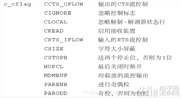

    2.termios结构体包含以下成员:
struct termios
    tcflag_t c_iflag; //input flags
    tcflag_t c_oflag; //output flags
    tcflag_t c_cflag; //control flags
    tcflag_t c_lflag; //local flags
    cc_t c_cc[NCCS]; //control characters
    3.关于结构体c_cflag进一步说明:
    以及c_iflag举例说明:

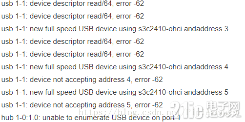

我们拿ch341串口来测试:
    测试串口:
    1.由于fl2440是用自己配置的最小系统,会出现u-boot的对于驱动usb串口存在时钟问题,如下图:
    修改后:
