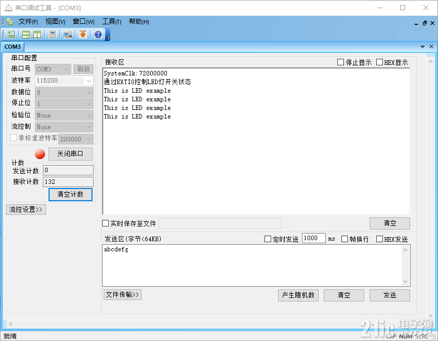

4下载验证
将编译好的程序下载到开发板并复位,每按一次按键开关,进入一次中断,每进一次中断,LED灯状态改变,打印信息如下:
