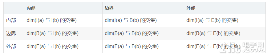

Clementini 等人开发的维扩展九交模型 (DE-9IM) 在维度上扩展了 Egenhofer 和 Herring 的九交模型。DE-9IM 这种数学方法定义了不同类型和维度的几何之间的成对空间关系。此模型将所有类型的几何之间的空间关系表示为其内部、边界和外部的成对交集,还考虑到生成的交集的维度。
 楼主| 发顺丰更大nc 发表于 2021-10-31 19:49 | 显示全部楼层
假设有几何 a 和 b,I(a)、B(a) 和 E(a) 分别表示 a 的内部、边界和外部,I(b)、B(b) 和 E(b) 分别表示 b 的内部、边界和外部。I(a)、B(a) 和 E(a) 分别与 I(b)、B(b) 和 E(b) 的交集生成了一个 3×3 矩阵。每个交集可生成不同维度的几何。例如,两个面的边界的交集可由点和线串组成,在这种情况下,dim(维度)函数将返回最大维度 1。
 楼主| 发顺丰更大nc 发表于 2021-10-31 19:50 | 显示全部楼层
dim 函数返回值 -1、0、1 或 2。值 -1 对应于未找到交集时返回的空集或 dim(Ø)。

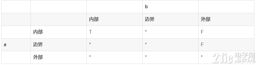

针对几何组合的 ST_Within 谓词的模式矩阵具有以下形式:
 楼主| 发顺丰更大nc 发表于 2021-10-31 19:52 | 显示全部楼层
模式矩阵示例
简而言之,如果两个几何的内部相交,且 a 的内部和边界与 b 的外部不相交,则 ST_Within 谓词返回 TRUE。所有其他条件均无关紧要。

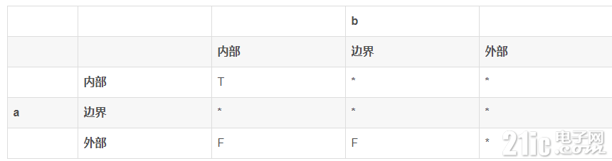

ST_Contains
如果第一个几何完全包含第二个几何,则 ST_Contains 返回 1 或 t (TRUE)。ST_Contains 谓词返回的结果与 ST_Within 谓词的结果完全相反。
 楼主| 发顺丰更大nc 发表于 2021-10-31 19:53 | 显示全部楼层
ST_Contains 谓词的模式矩阵规定两个几何的内部必须相交,并且次要几何(几何 b)的内部和边界不得与主要几何(几何 a)的外部相交。

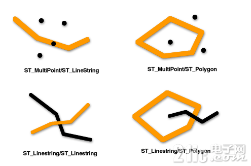

ST_Crosses
如果交集形成了一个维度比两个源几何的最大维度小一的几何,并且交集位于两个源几何内部,则 ST_Crosses 返回 1 或 t (TRUE)。ST_Crosses 只会为 ST_MultiPoint/ST_Polygon、ST_MultiPoint/ST_LineString、ST_Linestring/ST_LineString、ST_LineString/ST_Polygon 以及 ST_LineString/ST_MultiPolygon 这些比较返回 1 或 t (TRUE)。
