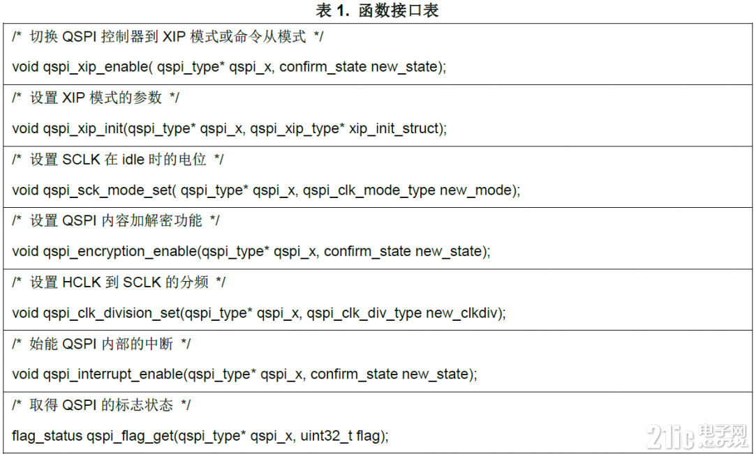

函数接口表 ......... 10

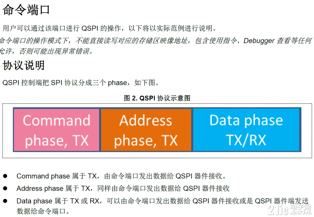

命令端口 ............. 12
协议说明 ................. 12
数据传输 ..................... 12

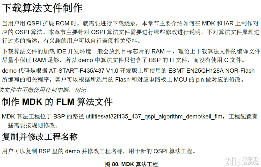

下载算法文件制作 ....... 48
制作MDK 的FLM 算法文件 ..... 48
复制并修改工程名称 ........ 48
修改使用的器件 ............ 48
修改算法文件的输出名称 ...... 49
修改User 选项 ......... 49
修改C/C++选项 ......... 50
修改Asm 选项 ............. 50
修改Linker 选项 ........... 51
修改FlashPrg.c 文件 ..... 53
修改FlashDev.c 文件 ...... 56
加载使用算法文件 ......... 57

QSPI 控制器包含一个Command(命令)端口,理论最大支持4GB 地址空间范围的器件;一个XIP
(直接地址映像读取)端口,理论最大支持256MB 地址空间范围的器件。
  • 命令端口用于访问寄存器和数据端口。
  • XIP 端口用于访问直接地址映像的数据。
